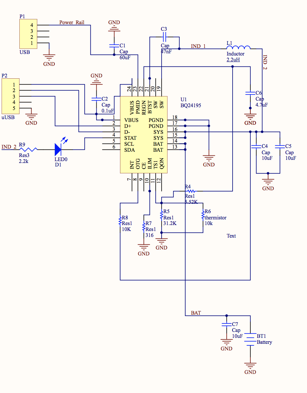

我已经使用 BQ24295设计了一个 OTG 移动电源。 我使用的是默认操作模式。 以下是我的参考电路。 但是、当我尝试为外部器件充电时、PMID 引脚上的默认充电电流不超过500mA。 根据数据表、默认电流应为1.5A。 我似乎不明白问题在哪里。
e2e.ti.com/.../uHub_5F00_project.pdf
    您好、Varun、
    这是否仅在存在电池时发生? 或者您是否将 USB 插入了 VBUS (以及 D+、D-)?
    Joel H
    当 USB 与存在的电池一起插入 Vbus 时、我尝试了这种情况。
    您好、Varun、
    因此、如果您要测试 USB 插入 P2的情况(这意味着 VBUS 上有电压)、那么您就不能处于 OTG 模式。
    因此、从 PMID 流入 P1的任何电流都将从 VBUS 上的 USB 源中拉出。 基本上、您的 u-USB 正在为您的 USB Type-A 连接供电。
    现在、就我们的充电器而言、OTG 电流的默认限值为1.5A 输出、但仅当您处于 OTG 模式时。 当充电器为标准降压模式时、我们会测量流经 Q1的电流、并将其与使用 D+/D-线路检测到的 IINDPM 限制进行比较。 如果您继续通过 PMID 拉取电流、充电器将为电池 BAT 引脚提供越来越少的电流。
    如果要测试 OTG 模式、需要移除 VBUS 上的源(即 P2)。
    Joel H
    我厌倦了 P2上的电压和无电压。 在我的 PC 板上、我还在 USB 端口 P1和 P2上短接了 D+ D-。
    我使用2000mAh 电池为 iPhone 7和 One Plus 1充电。
    正如您所说、我确实删除了 P2上的来源、并提醒问题仍然存在。
    因此、我注意到、当 iPhone 的电池电量不足时、它能够拉至800mA 的电流、但它会随着电池充电而不断降低、并在充电的30%内降至大约500mA。
    电流还取决于电话类型、在一个 Plus 耳机上、电流约为900mA、但电流下降得相当快。 我认为 IC 能够保持恒定电流。
    此外、该 IC 或 TI 提供的另一种解决方案中是否存在某种方法、这种方法与移动电源的电池容量类似、但具有某种程度的 LED 指示灯。
    您好、Varun、
    您是否尝试使用电子负载而不是另一部电话来加载充电器?
    通常、被另一部手机拉取的电流由该手机内的充电系统决定。 如果手机从电源汲取的电流不大(即 OTG 模式下的 bq24295)、则充电器不会强制将更多电流输入其中。
    尝试在 P1上进行 CC 负载、P2未通电、这样您只能从 OTG 输出中拉电流。
    Joel H
