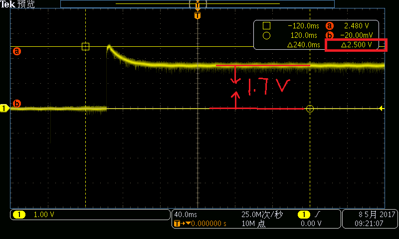

 我在  tps65381上的 VMON_BG 电压监控有问题。通过相应的配置来实现 VMON_BG 电压监控。具体代码如下所示、
ecmpDiagMuxOutputMode (2);//模拟输出
ecmpDiagMuxSelectSignal (0x80);//选择 VMON 带隙
ecmpDiagMuxEnable();
for (temp=0;temp<20000;temp++);//添加一些延迟以使输出稳定
adcInit();
adcStartConversion (adcREG1、1);
while (adcIsConversionComplete (adcREG1、1)==0);
adcGetData (adcREG1、1、ADC_Group1);
控制器上电后、通过示波器观察模拟输出引脚的波形、如下所示,  控制器上电后的初始 VMON_BG 电压为2.5V、稳定电压为1.7V。
我的问题如下:
Q1:是否应在 VMON_BG 电压监控期间监控初始电压或稳定电压?
Q2: 数据表上的 VMON_BG 电压范围为2.5V±2%。 该波形是否正常?

    尊敬的 Sam:
    请注意、在数据表中、指定的范围没有任何到 DIAG_OUT 引脚的负载。  通过 DIAG_OUT、有一个输出电阻与通过 AMUX 的 BG 输出相关、输出电阻为3至15k Ω。  如果您的原理图具有输入阻抗或例如 GPIO 引脚上的非预期下拉电阻器、例如、如果您将 DIAG_OUT 连接到 ADC (用于 AMUX 模拟信号)和 GPIO (用于 DMUX 数字信号)、 外部电路的 RC 负载将导致稳定电压更低。
    我猜您所附图的基础是、您在所连接电路中的某个位置有一个负载阻抗、该阻抗将输出负载降低。  如果您使用的是 TMS570/Hercules、我们知道某些 GPIO 具有可配置的下拉电阻器、您可以禁用该下拉电阻器以避免为 VMON_BG 加载 DIAG_OUT。  在单步执行 AMUX 信号时、您还需要考虑"稳定"时间、因为 ADC 上的任何 RC 都可能影响不同 AMUX 输出之间的稳定所需的时间。
    TPS65381A-Q1数据表第35页的第5.4.9.1节中建议的单步执行 AMUX 信号顺序:
    下面是使用 EVM 且仅连接示波器探针的典型 VMON_BG 输出(接近空载、我们可以在仍向您显示该图的情况下获得该输出):
    Scott

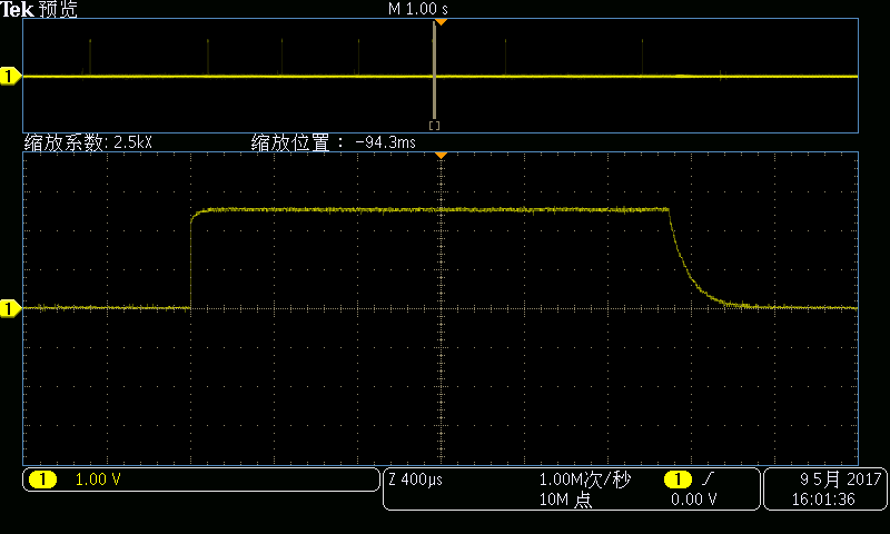

    您好、Scott、
    感谢 您的回答。我 使用的是 TMS570/Hercules、但 GPIO 没有可配置的下拉电阻。 DIAG_OUT 引脚在没有任何负载的情况下输出 、仅连接示波器探针。VMON_BG 电压为2.5V。
    但 有时 VMON_BG 电压为0V、我不知道是什么导致了0V 现象。
