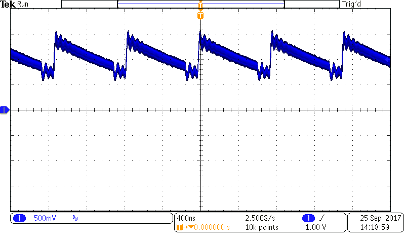

我遇到了负转换器电压 VNEGis -20V 而不是其预期的-15V 的问题。  我放置了一个十进制框来代替 R5 (请参阅下面的原理图)、但无法使电压降低、除此之外、引脚16 (FBN)上的电压大约为0.4V、而不是数据表上应该的0V。  有什么想法可能会出错? USB 端口的输入电压为5V。

以下是我在 FBN 引脚上看到的电压波形:
    尊敬的 David:
    我希望您的电路板上会出现 GND 问题。 AGND 需要连接到 VREF 电容器、以使开关器件的噪声远离反馈器件。 此外、还需要将 CN 连接到 AGND。 请查看 EVM 的布局以获得参考布局。
    此外、您还可以通过暂时移除 C14来检查行为是否更好、以查看来自输出的噪声是否耦合到 FBN。
    Brigitte
    因此我采用了 C14 (负线上的 FF 电容)、我的探测值似乎得到了解决、在开关频率下、我的值是高电平、阻抗是低电平吗?
    尊敬的 David:
    好的、因此您似乎由于前馈电容器而在反馈节点中注入了噪声。
    由于稳定性原因、我们不建议将此电容留在系统中、如果问题是由通过电容注入的噪声引起的、这只是一项测试。
    您的反馈连接是否可能比输出电容器更靠近二极管?
    此外、您的输出电容器是电解电容器吗? 如果是、您应该添加一个与之并联的陶瓷电容器以减少纹波。
    请检查问题是否仍然存在、如果您按照与输出电容器紧密连接的方式添加电容器、并且输出电容器是低阻抗电容器、请检查问题是否仍然存在。
