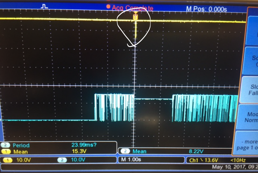

我们在以前的设计中使用了 BQ24133、它运行良好。  但是、我们正在推出新的 PCB 设计、并遇到一些未知问题。  我们的问题如下:
应用:
15V 交流适配器-> BQ24133 -> 16V 升压稳压器->智能家用扬声器(在上电期间具有大浪涌电流)
电池组:12V、3S1P
当智能家居扬声器连接到我们的电路时、浪涌电流非常大、因此 BATDRV 引脚会自动将电池连接到16V 升压(即扬声器)的输入、以提供额外的电源。  上电事件后、不再需要额外的电流、因此 BQ24133返回充电模式。
在我们的大规模生产设计中(有效) 您可以看到下面的示波器截图、其中显示了 BATDRV 引脚(蓝色)和16V 升压稳压器的输入(黄色)、此时升压稳压器通过功率 FET 进行门控且智能扬声器开始加电。
在此图中、您可以看到 BATDRV 引脚(黄色)和 BQ24133 SW 引脚(蓝色)在缩小的时间范围内。  当我们打开16V 升压稳压器并为扬声器加电时、您可以看到充电器停止开关、然后重新启动。  我们看到 BQ24133 STAT LED 熄灭、然后再次亮起、看起来与 SW 引脚同步。  我们不知道 STAT 引脚为什么会关闭、或者充电器为什么会再次开始切换。  但是、该应用程序以这种方式工作正常。
在我们的新 PCB 设计中、这是一个非常相似的原理图、我们看到 BATDRV 引脚接合、SW 引脚停止、但 SW 引脚永远不会重新启动。  STAT LED 继续闪烁、直到我们对输入进行下电上电。  这是我们应用中的一个示例。  当扬声器打开时、我们需要 BQ24133继续充电、而不会卡在故障模式下。
此图像的设置与上述设置相同、但使用我们的新 PCB 设计(黄色= BATDRV、蓝色= SW)

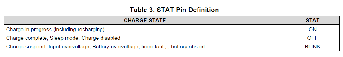

    根据下面显示的这个表格、
    有4个故障将导致 STAT 闪烁、但当故障清除时、它将恢复正常。
    在您再次发布波形后、我们可以讨论有关波形的更多详细信息、非常感谢!

    尊敬的 Ann:
    感谢您查看此问题。  以下是波形:
    在我们的新 PCB 设计中、这是一个非常相似的原理图、我们看到 BATDRV 引脚接合(黄色)、SW 引脚(蓝色)停止、但 SW 引脚永远不会重新启动。  STAT LED 继续闪烁、直到我们对输入进行下电上电。  这是我们应用中的一个示例。  当扬声器打开时、我们需要 BQ24133 继续充电、而不会卡在故障模式下。
    让我们知道是否还有其他可能有用的示波器截图。
    Brian

    从原理图中、反转 Q2B 漏源方向的原因是什么?
    对于您的问题和波形、
    只有 MOSFET 和电感器短路故障会导致充电器闭锁、但浪涌电流来自 VSYS。
    您是否在以下波形中插入了适配器或智能扬声器? 因为 SW 没有在开始时切换。 您是否将智能扬声器插入白色圆圈计时?
    关于浪涌电流、您能否在 Q2B 上添加 CGS 以进行软启动、以查看是否仍然存在闭锁问题?
    您可以在这种情况下获取 Iin、Vin、SW 波形吗? 我想检查是否发生了 IDPM 或输入电压异常行为。 谢谢!
    Ann Lien
    您好 Brian、
    另一件事需要确认。 您提到、当负载电流增大时、电池将为系统提供额外的电源。 但 bq24133不会同时使用电池和适配器电源系统。 当系统达到输入电流限值时、充电器将逐渐降低充电电流、直到充电电流降至零。
    Ann Lien
    尊敬的 Ann:
    非常感谢您的建议。 我们按照您的建议向 Q2B 添加了 CGD 电容、并解决了问题。 因此、该问题实际上与 BQ24133根本无关、而只是与我们的外部电路有关。
