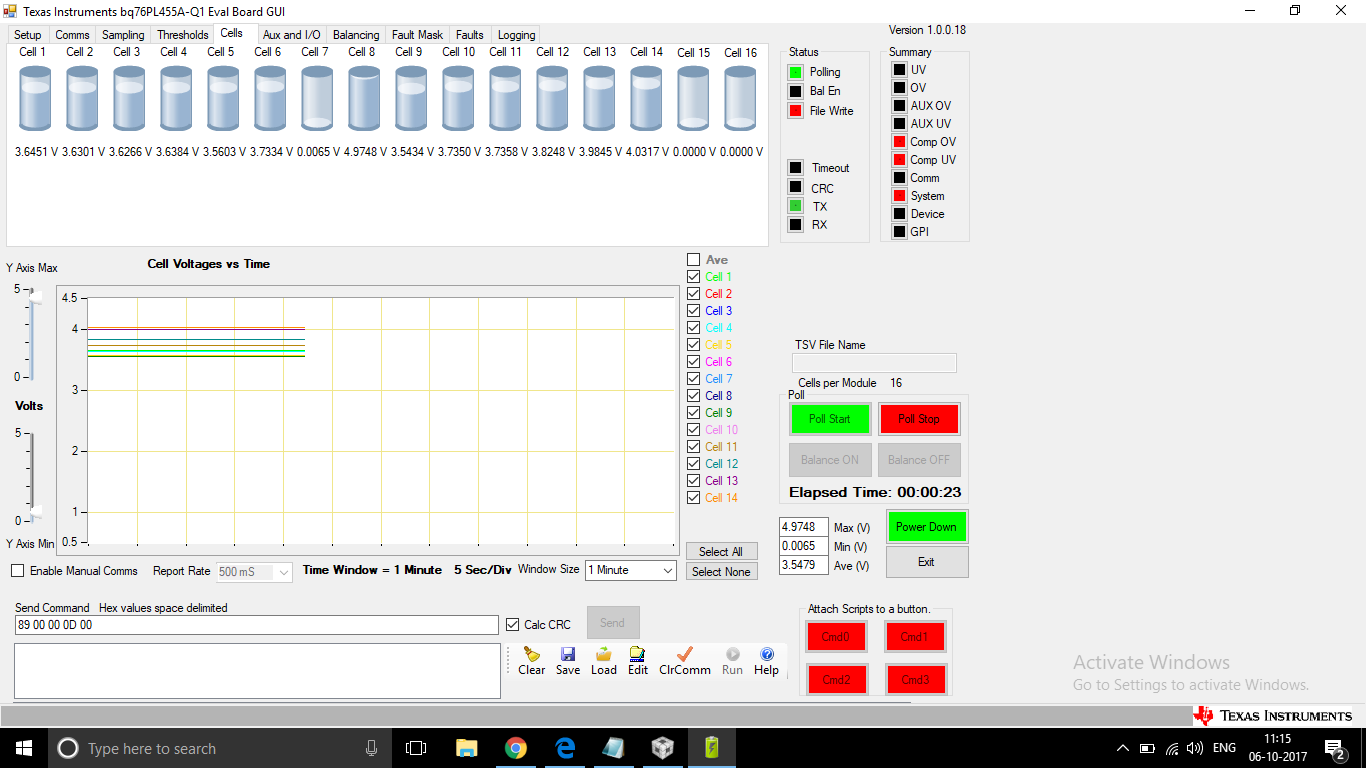

    是的、我能够使用 PL455 EVM 与 USB 到 UART 模块进行通信。
    我使用的引脚是 Hercules 电路板所需的相同引脚、简单 Rx 和 Tx 引脚。 这些导线如您所述进行连接、即 TMS570 Tx 连接到 PL455 Rx、而 TMS570 Rx 连接到 PL455 Tx。
    还使用3V3电压源提供唤醒信号、该电压源可确保 Vref 提供2.5V 电压、晶体管也会开启以提供5V 输出。 因此、我认为它唤醒了 IC、硬件连接看起来也是正确的。

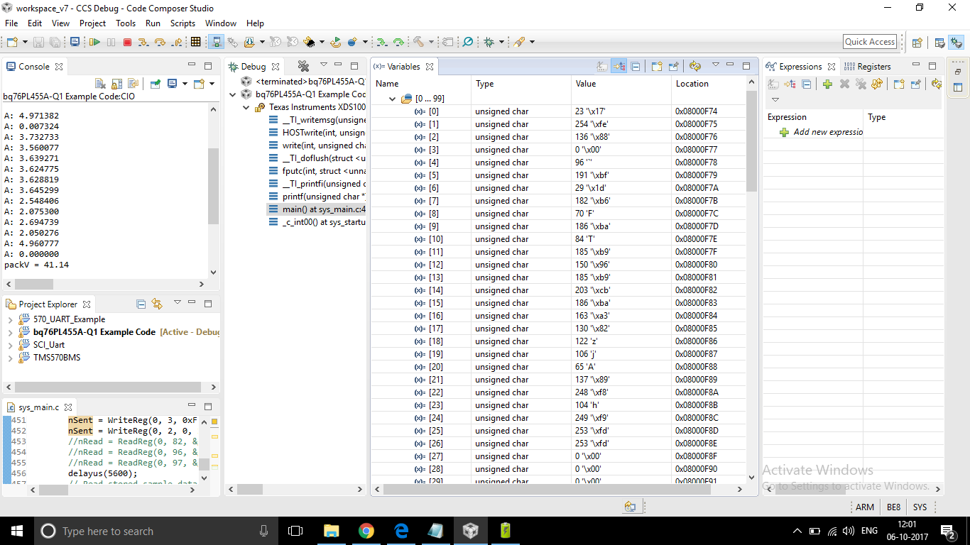

    我尝试仅通过 TMS570发送同步采样的代码、它向我发送了一个 bFrame、现在 bFrame 中有一些数据位。 因此、我可以说它与 TMS570进行了通信。
    我尝试使用以下代码:
    while (1){
    >nSent = WriteReg (1、3、0xFFFFFFE0、4、FRMWRT_SGL_NR); //选择16节电池、所有 AUX 和温度
    > nSent = WriteReg (1、2、0、1、FRMWRT_SGL_NR); //发送同步采样和存储命令
    > nSent = WriteReg (1、2、0x20、1、FRMWRT_SGL_R); //发送读取存储的值命令
    >nSent = WaitRespFrame (bFrame、57、0);// 54字节数据+数据包标头+ CRC、0ms 超时
    > for (incCount = 1;incCount < 17;incCount ++){
    >> cellSample =(bFram[incCount*2-1]<<8|bFram[incCount*2])* 0.000076295;
    >> printf ("%f"、cellSample);
    它生成了我的16节电池电压、但它们都不匹配实际电池电压、而且3节电池显示零电压。
    您能帮我理解为什么我没有收到正确的 bFrame [132]?

    我测量了 IC 引脚上的电压、它们不同于我在使用 MCU 板时接收的电压。
    电压电平也相同、因为我使用 MCU 的3V3引脚作为 BQ IC 的 VIO 上拉 Rx/Tx 引脚。
    我仅使用一个器件、我在您的注释后尝试将其寻址到器件0、但仍提供相同的结果。
    我尝试使用 GUI 读取电压、结果是、
    (PS:电芯7和8引脚存在问题,我们暂时避免了这种问题)
    当我运行代码时、(使用器件0地址):
    (PS:带有 bFrame 的可变标签和使用 bFrame 打印电压的控制台)
    我无法获得与 GUI 所获得的电压类似的电压。
