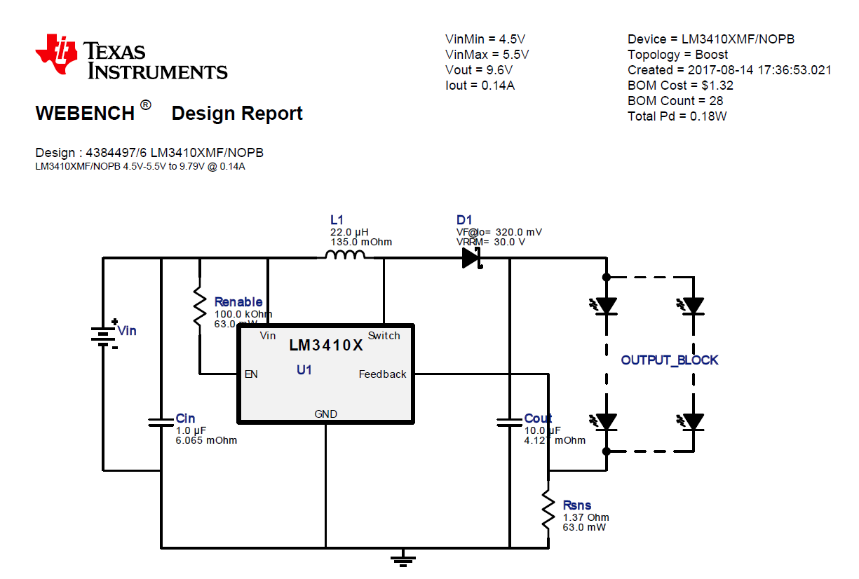

你好
我在使用 LM3410XMF 从 WebBench 软件提取的设计中遇到问题。  请参阅下图、当我将其打开时、所有 LED 都将亮起、但输入电压将会崩溃。  我已将输入电压设置为5V、即使我将电流降至10mA 左右、电源仍处于 CC 限制状态、电压读数为~2V。  我尝试以140mA (每个并联灯串20mA、7个并联灯串)的 Vf 为9.6V (3x 3.2V 串联)的 LCD 背光供电。
Mike
    尊敬的 Mike:
    有多种原因可能会导致这种情况。 首先、您的输入电源的电流限制是多少? 当您打开输入时会发生这种情况吗? 或者输入电压是否存在并且您正在使用 EN 引脚将其打开? 您在电源和电路之间有哪种引线? 此外、这是在经过修改的 EVM 上还是在您自己的 PCB 上?
    我简单地问一下电源、引线和导通方法、因为作为升压、您可以在导通时具有高输入电流过冲、因为它为输出电容器充电、输出电容器可以根据其电流限制设置限制电源电流。 理想情况下、您希望使用能够提供器件电流限制的电源。 但您可能需要最低1A 的电源。
    如果它不是电源、则其他两个最可能的原因是电感器和/或布局。 这就是我问您是使用 EVM 还是自己的 PCB 的原因。 这是一个低功耗级别、因此布局不太可能成为问题、但开关确实会产生大量噪声、布局很重要。 您使用的电感器的器件型号是多少? 启动期间电感器饱和也可能会限制电源电流。 请告诉我、如果需要、我们可以进一步调查。 谢谢。
    克林特
    你好,克林特
    感谢您的帮助、这似乎解决了我的问题! 电源电流将高达5A、但如果出现任何问题、则会限制启动。 现在看起来一切都很好、FB 引脚是一个非常干净的190mV 信号、SW 节点几乎没有振铃。
    再次感谢!
    Mike
    尊敬的 Mike:
    真是个好消息! 然后、我将继续并关闭该线程。 如果出现更多问题、请随时在此处发帖、它将重新打开主题。 谢谢。
    克林特

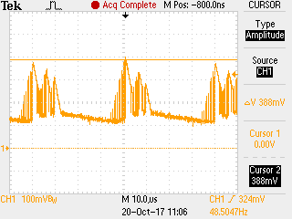

    你好,克林特
    感谢你的帮助。  我能够将输入和输出电容器更改为电解电容器。  DIM 引脚上的任何低于14kHz 的频率仍然发出蜂鸣声、因此我为我的频率选择了25KHz、没有问题。  在导通期间、我的电流跳跃比设定的电流(140mA、带1.37欧姆电阻器)高很多。  我附加了一些占空比为75%和90%的示波器截图。  在75%时、我看到峰值电流为~277mA (380mV/1.37 Ω)、在90%占空比时、我看到峰值电流为283mA。  这些是预期的结果吗?
    25kHz 70%
    25kHz 90%
    提前感谢、
    Mike
    尊敬的 Mike:
    噪声必须来自电感器。 在任何情况下都可能符合预期。 25kHz 的速度非常快、因此脉冲宽度相当窄。 内部补偿可能没有时间稳定至调节值。 如果您对它满意、这是可以的。 但是、您只需降低频率、然后查看上升沿即可对其进行测试。 与大多数升压转换器一样、在 COMP 稳定前、上升沿会有一些过冲、在如此高的频率下、您在整个周期可能看到的是过冲。
