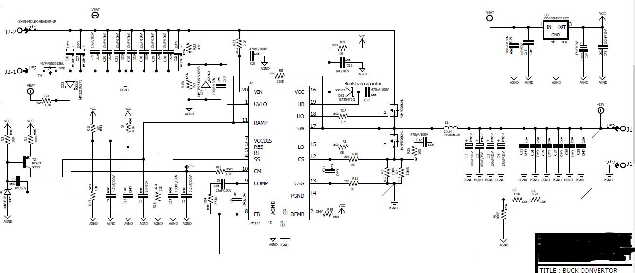

我们使用 LM5117-Q1设计了 CC+CV 模式下的降压转换器、如数据表图36所示。  但 在 CC 模式下、我们会遇到一些问题。
我们的产品规格为:=
输入:=输入电压15V 至45V。
输出电压必须为:= 12.3V。
输出电流必须 精确限制为:= 10A。
问题:=
当我们将输入电压从15V 增加到45V 时,输出电流也会改变。 它会随着输入变化从8A 变为14A。
但我们需要输出电流 必须精确限制在10A。
观察结果:=
在电路中逐一测试时 ,我们得到的一个观察结果是,CM 电压(VCM)随 Vin 随负载变化而变化。
但我们并不理解这一点。 您能告诉我们哪里出错吗?
    您能否发布您的实际原理图?
    您能否发布您的原理图? 谢谢。
    感谢  您的回复。
    下面我附上了原理图、敬请查找。
    为了实现 CC 调节方案、您必须在输出端实施电流感应并将电流转换为反馈电压。  从您发布的原理图中、它似乎是唯一的 CV?  您如何实现 CC 反馈?  当您改变 VIN 时、我怀疑这会影响您的输出电流?
    关于 CM 输出、如果输出电流发生变化、CM 电压将发生变化。
