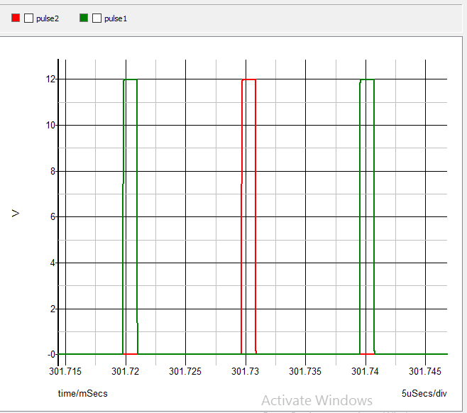

在基于 UCC28070控制器的交流/直流转换器设计中、即使由于交错不起作用、脉冲序列发生180度相移、升压电感器电流也会发生重叠 properly.please 可帮助我解决此问题。
    您好 Harijarani、
    栅极驱动波形看起来正确。 升压电流可能会重叠、您为什么认为这是一个问题。 您能否显示与栅极驱动波形图相关的升压电感器电流波形。
    Peter
