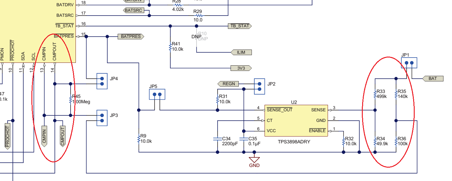

您好、先生、
我对 BQ24780S EVM 有疑问。 由于我们的电池不是分立的、因此始终存在电池。 应用手册
电压。
1.我是否可以知道 TPS3898是必需的? 只需为 BATPRES 使用电阻分压器即可?
2.我是否可以知道为什么使用 R35/R36功能? CMPIN/CMPOUT 函数是否实现 OVP?
    大家好、
    有人可以帮帮我吗?
    不需要 TPS3898。 BATPRES 的电阻分压器正常。 或者、如果您不想使用 BATPRES、只需将其接地。 它是边沿触发器、而不是电压电平触发器。
    2. R35/R36是用于独立比较器的 BAT 电阻分压器、用于监控 BAT 电压。 是的、它可用于 OVP...
