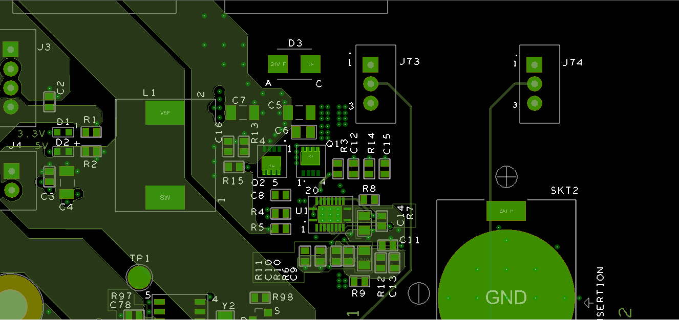

现在我重新设计了它。 我在 MOSFET 栅极添加了10R 电阻器、并根据数据表和 webench 将布局更改为4层。
现在、我的电源开启了、当我将板放在 ESD 保护表上后、它打开后、ESD 保护表就可以移除了。 如果没有 ESD 保护表、电源不稳定、输出会出现下降、如下所示。
其输出波形如下所示。
现在、我将栅极电阻器更改为15R、然后电源在没有 ESD 保护表的情况下正常开启。
请帮助我解决此问题。

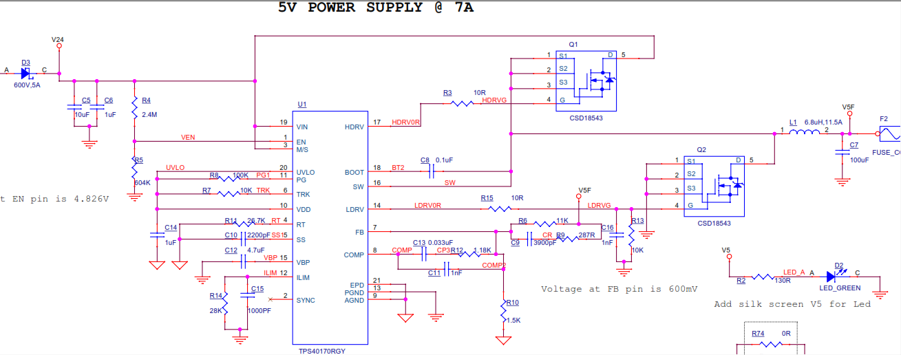

    您能否发布您的原理图和布局? 您能否提供显示开关节点的波形?

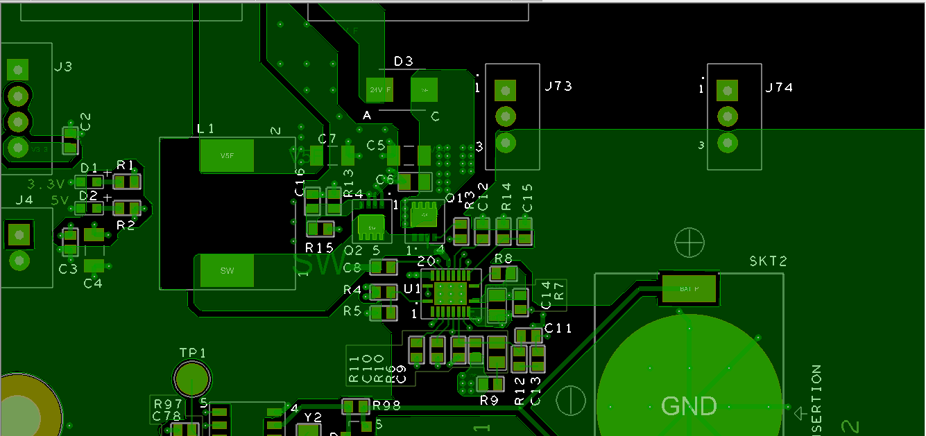

    希望您了解我们的问题。 实际上、我还有一个要提到的问题。 我们使用的是使用 TPL5010的看门狗计时器电路、以便在软件挂起时唤醒 Raspberry PI 作为核心单元。 请在下面找到电源部分和看门狗计时器部分的附加电路
    当电路板在 ESD 表上放置后通电时、没有问题、一切正常。 但是、如果在没有 ESD 表的情况下通电、其电源指示 LED 会闪烁、指示功率骤降、因此 Raspberry PI 无法启动。 此时、当我们触碰电源 IC TPS40170和 ESD 保护盖时、Pi 突然启动。 另一个观察结果是、当我们通过 R21电阻器旁路 WDT 功能时、无论是否添加 ESD 表、一切都正常。
    经过很多思考和观察、我们将栅极电阻器 R3和 R15更改为15欧姆、而不是10欧姆、以降低开关速度。 然后、所有问题都消失了、在多个电源周期测试中、甚至没有观察到任何问题。 但是、我们仍然没有得到发生这种情况的确切原因以及 ESD 表的重要性。 我们必须找到确切的原因、因为客户现场不应发生这种情况。 我们真的需要你的帮助
    请在下面找到栅极信号和输出的屏幕截图
    请按布局顶部、布局底部、布局电源和布局接地的顺序查找布局文件。

     当输出变为低电平时,您能否提供输入和电感器电流波形?
    以下是有关布局和原理图的一些评论:
    1.在器件的 Vin 引脚上看不到任何去耦电容。 请在尽可能靠近引脚和 GND 的位置放置一个电容器。
    2.我在输出端只看到一个陶瓷电容 C7。 它是6.3V 额定 X7R 电容器吗? 直流偏置陶瓷电容器在电压较高时释放电容。 您可能需要添加陶瓷+电解组合或至少并联几个陶瓷电容器。 可以使用随附的 Excel 计算器对设计进行重新补偿。
    e2e.ti.com/.../TPS40170Type-III-Loop-Stability-5V_5F00_7A.xls
    3.由于您没有使用主/从功能,您可能需要断开与 VIN 的 M/S 引脚连接并使其保持悬空。 同步输出上可能存在噪声耦合(保持悬空),从而在设计中造成问题。
