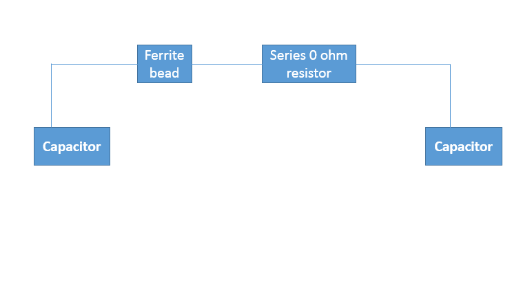

您好,
我想知道能否在 π 型滤波器中添加串联电阻?
我想这样说,它是否影响过滤性能?
    您好、ASHU、
    如您所示、电阻器是调整 LC 滤波器 Q 的有用功能。
    降低 Q 也称为"减振"。
    在 π 型滤波器模型中、电阻器可能表示电感器电阻。
    请参阅此输入滤波器应用手册、其中对其进行了介绍。
    www.ti.com/.../snva538.pdf
    《开关电源的输入滤波器设计》
    您可以尝试使用 TI TINA 对其进行建模以查看效果。
