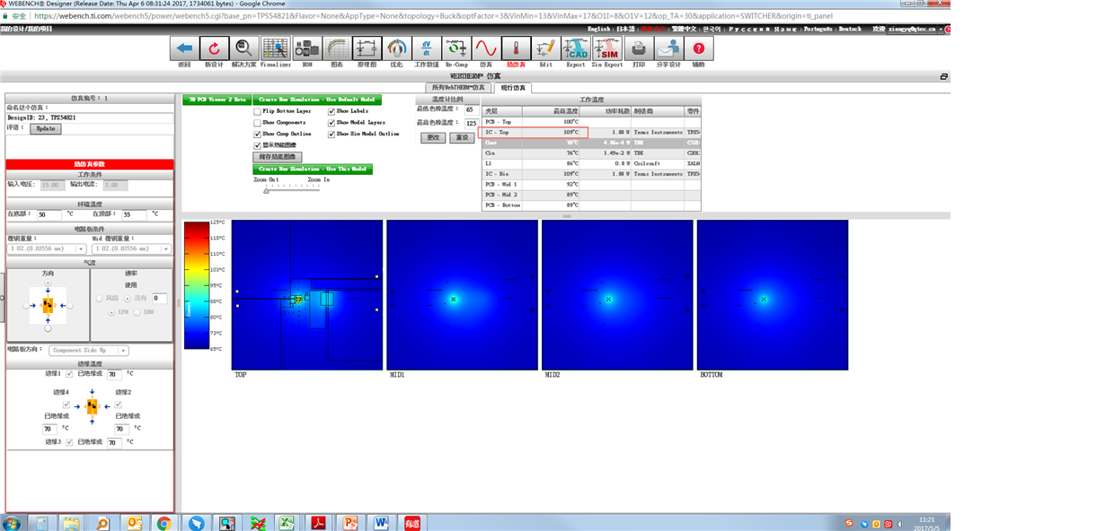

我想在4层 PCB 上使用 TPS54821、无论 IC顶层(109)是否过高
    尊敬的 Bob:
    ℃ ℃数据表、IC 可维持125 μ A、因此109 μ A 正常。 您可以考虑在顶层和底层使用2oz 铜、以实现更好的热行为。
    -张新
