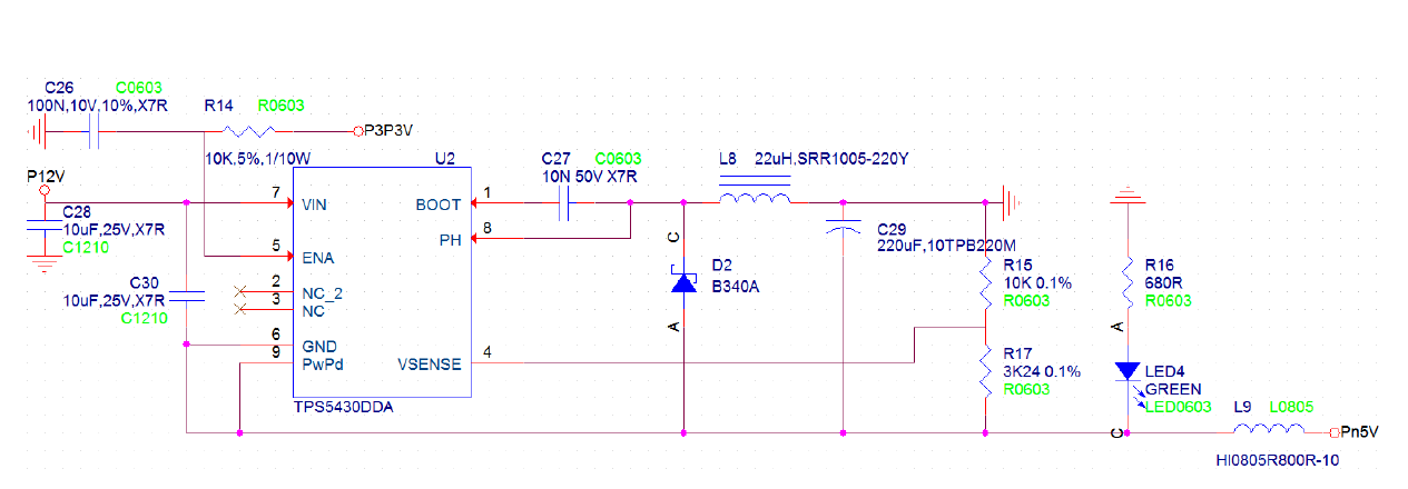

我想知道 TPS43060是否可以输出负电压电平、如以下原理图所示?
我的客户拥有 Vin=24V 至 Vout +/-36V、4.5A 电源解决方案、该解决方案具有 PGOOD 需求、对于+36V TPS43060、我认为没关系、
但我不知道可以输出负电压电平。
还是有其他合适的解决方案?
Jeff
    你好
    降压控制器可用于从正输入生成负输出。
    升压控制器可用于从负输入生成正输出。
