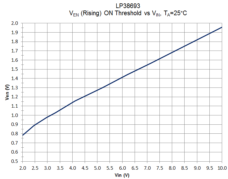

Vin = 3.6V 时的最小 Ven 是多少? 有公式吗?

    您好、Yee Yong、
    Vin=3.6V 时的使能阈值将与 Vin=4V 时的使能阈值非常相似。 请参阅下图、其中显示了 Ven 与 Vin 的关系、请注意、它的温漂也与数据表中显示的 Vin=4V 非常相似。

    您好、Kyle、
    这与数据表第7.6节表格中显示的 Ven 列表不相符。 但是、在某种程度上、它接近数据表中的 Ven 与温度间的关系图。 那么、这将是要遵循的正确 Ven 阈值、对吧?

    您好、Kyle、
    以上问题是否有更新? 顺便说一下、我们是否能够确认1.5V Ven 在整个温度范围内可在3.6V Vin 下工作?

    您好、YY、
    EC 表规格的最小/最大限制将始终比大多数器件将看到的典型性能更宽。 这是因为 EC 表必须涵盖温度变化、工艺变化和最终测试可重复性。
    大多数器件应具有使能阈值、该阈值在整个温度范围内漂移与您参考的图18类似。 但是、可能有些器件的性能有所不同、但通过了最终生产测试。 为了确保所有器件都打开、最好使用 EC 表中设置的限值、因为我在最初发布的图中显示、3.6V 的使能阈值仅比4V 的使能阈值低50mV 左右。
