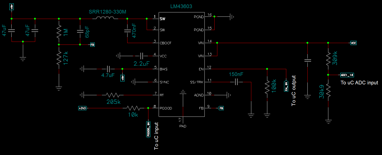

              我们在其中一个器件中使用 LM43603。 我有一个与使能引脚相关的问题。 如果未向 VIN 施加电压、但将3V3施加到使能输入、则电流将流经 VIN 引脚? 在下图中、您可以看到电路的基本配置。 当 VCC 节点上没有电压时、存在+3V3电压(因此 PGOOD 引脚处于3V3)并且 EN_9V 节点处于3V3 (微控制器正在启用稳压器)、我可以确保 ADC 输入端的电压为2V6。 假设这是因为电流流经 VIN 引脚。 这种行为是否正常? 我可以解决这个问题、不启用稳压器、但我想确保这种行为是稳压器的正常运行。

    当 EN 被偏置且 VIN 没有电压时、它会在 EN 和 Vin 之间正向偏置 ESD 二极管、该电压会出现在输出上。 由于二极管具有~0.7V 的压降、因此输出端的电压将为3.3V - 0.7 = 2.6V。
    正确的启动顺序应始终为 VIN、然后为使能。 数据表不允许其他启动组合。
    此外、如果使能端不存在100K 电阻器、则会因从 EN 流向 VIN 的大电流而损坏 ESD 二极管。
    -Anston
    你好。 感谢你的帮助。 100k 电阻器不´s 保护二极管、因为它只是一个下拉电阻器。 好的。 出现2V7的原因是 ESD 二极管两端的电流返回路径、因此这可以回答我的问题。
