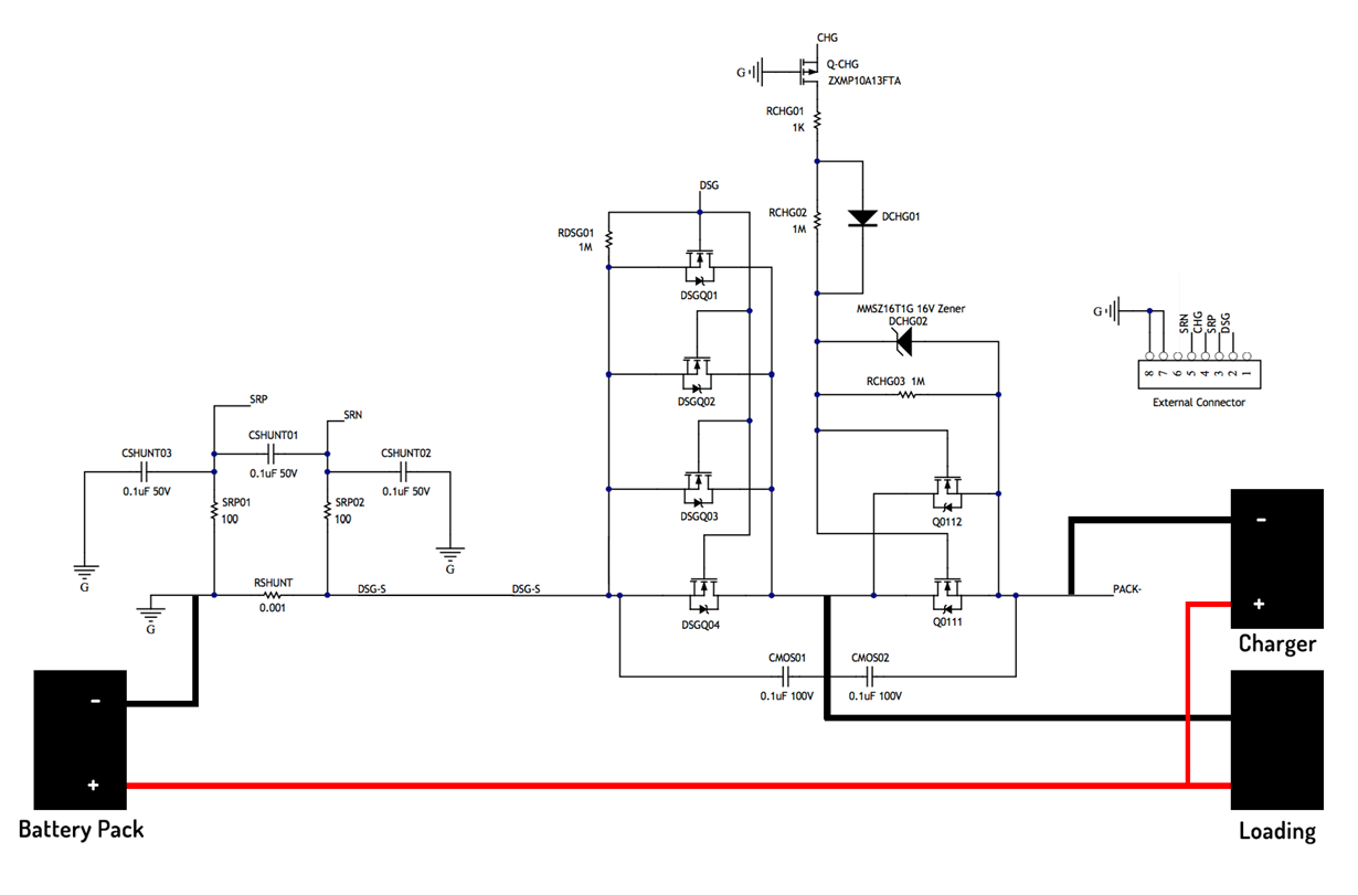

我已经根据 TI BQ86940和 TI 建议的原理图制作了10 x BMS 演示单元、我在内部对其进行了测试、没有任何问题、然后发送到我们的测试仪、 但遗憾的是、在一些测试后、它们都报告放电输出不测量电压、确认 DSG 电压仍然提供12v、并且 MOSFET 损坏、一些 Beta 测试仪报告它们仅使用电阻器作为负载来测试1A 电流、从而排除高电压尖峰(大速度控制器的电容器)损坏 MOSFET、 和高电流损坏 MOSFET。
有人能帮我回顾一下我的电路吗?DSG 引脚是否可以拉高超过例如20V 的 MOSFET 栅极电压限制?

    如果不充分了解所需的 TR/TF、并联 FET 可能会产生不利影响。
    建议将1MOhm 电阻器减小到大约~250K (RCHG03、RDSG001)、以快速关断 FET。

    如果 FET 关断缓慢会发生什么情况? 我的一个测试仪使用电阻器作为负载也会损坏 MOSFET,您有什么想法吗?
    我的 MOSFET IPB054N08N3 TR 为66ns、TF 为10ns。
