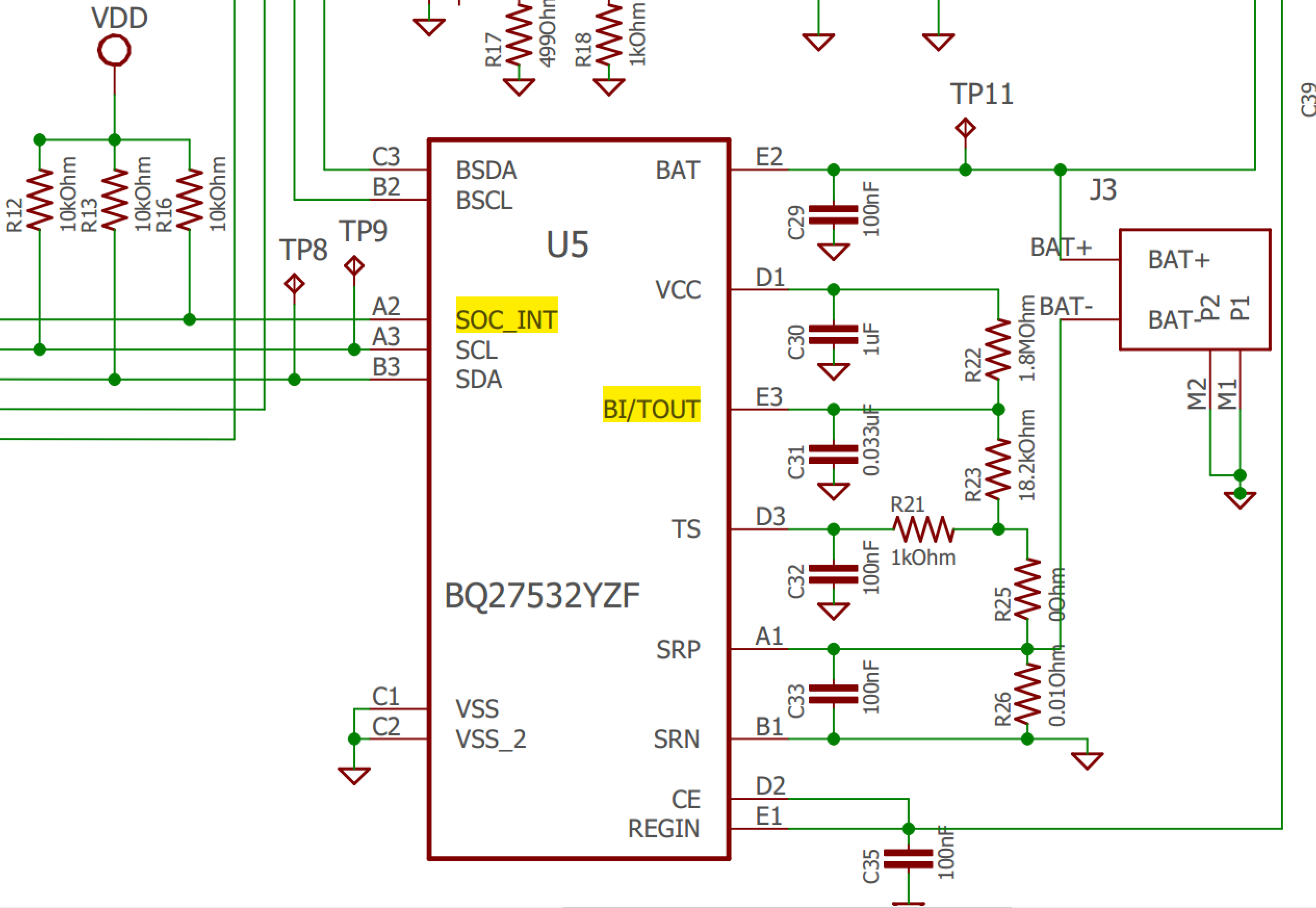

我  在电路板上同时使用 BQ27532-G1和 bq24250、并尝试执行电池检测和充电/放电检查。
但是每次我检查 Flags()命令 的 BAT_DET 返回值时,它都会被设置,即使我只使用 USB (无电池)连接电路板。 并且 无论电池充电或放电、flag()的 DSG 位始终为0。 在测试中、"OpConfig B"配置为0x4A。
但是、如果我将"OpConfig B 的位"设置为0并使用 BAT_INSERT 和 BAT_REMOVE 命令、那么我可以看到 BAT_DET 位的相应变化。
我认为这可能是因为模块闪存中的某些变量配置不好。 但手册还指出、BAT_DET 和 DSG 位与这些配置非常独立。 那么、有人能帮我解决这个问题吗?

    您好、Shiping
    您能否发送 bqstudio 寄存器屏幕的屏幕截图? 此外、是否有一个从 BI/Tout 引脚到接地的10k 电阻器?

    您好、Onyx、
    感谢您的回复、我不使用 EV2300和 EV2400、因此我认为不能使用 bqstudio 来显示屏幕截图。
    但我有一些寄存器值、我在这里的代码中写入闪存。

    此外、我们的设计与 bq27532-G1的参考设计类似、在 BI/OUT 和接地之间使用18.2k Ω 电阻器、这是否正常?
    还有什么可以检查的吗?
    配送
    我在电池连接/断开的情况下检查了 BI/TOUT 引脚的电压、发现即使没有电池连接、它也始终处于低电平。
    这是我们的原理图设计、您能帮我检查一下吗? 我认为硬件部分可能存在一些问题。
    此外、我是否可以根据我需要配置的任何内容来询问 Flags()的 DSG 位是什么? 从手册上看、我觉得这不是什么根据、但是当我只连接电池和电路板时、DSG 位就不会被置位、所以想知道我是否可以对它进行任何测试。
