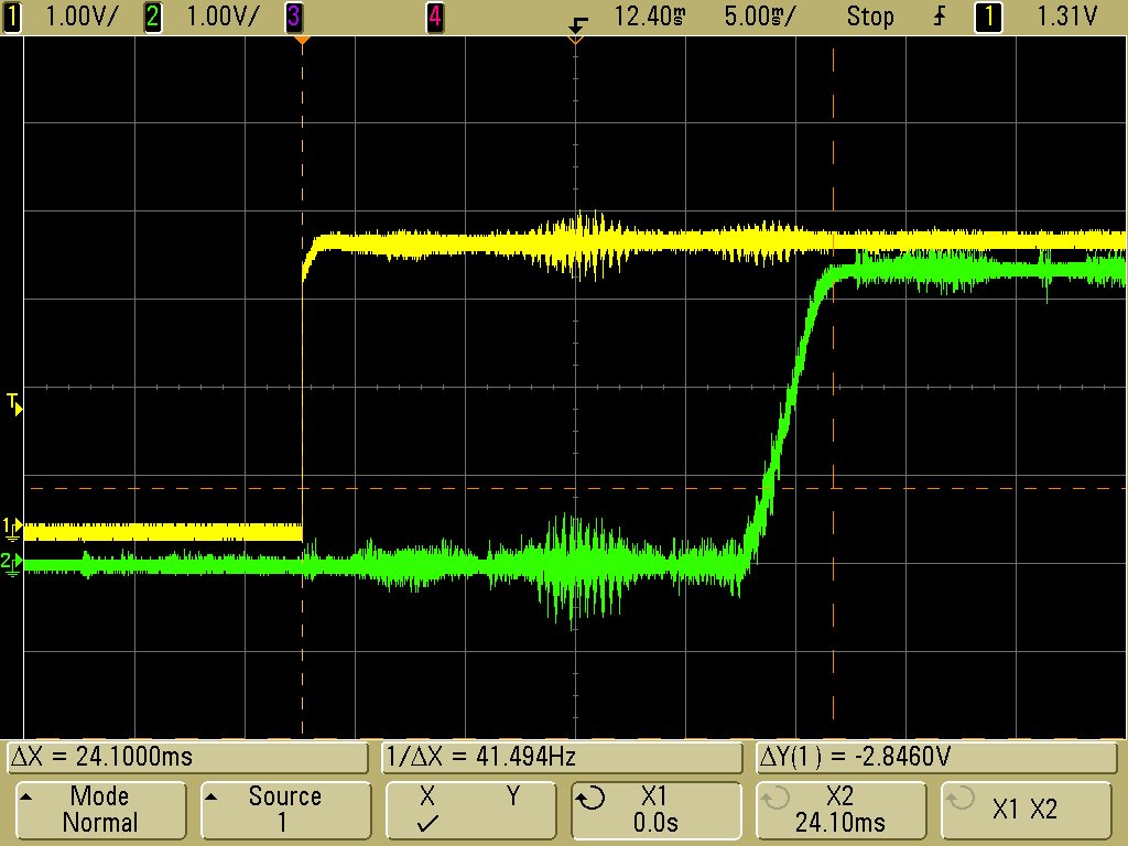

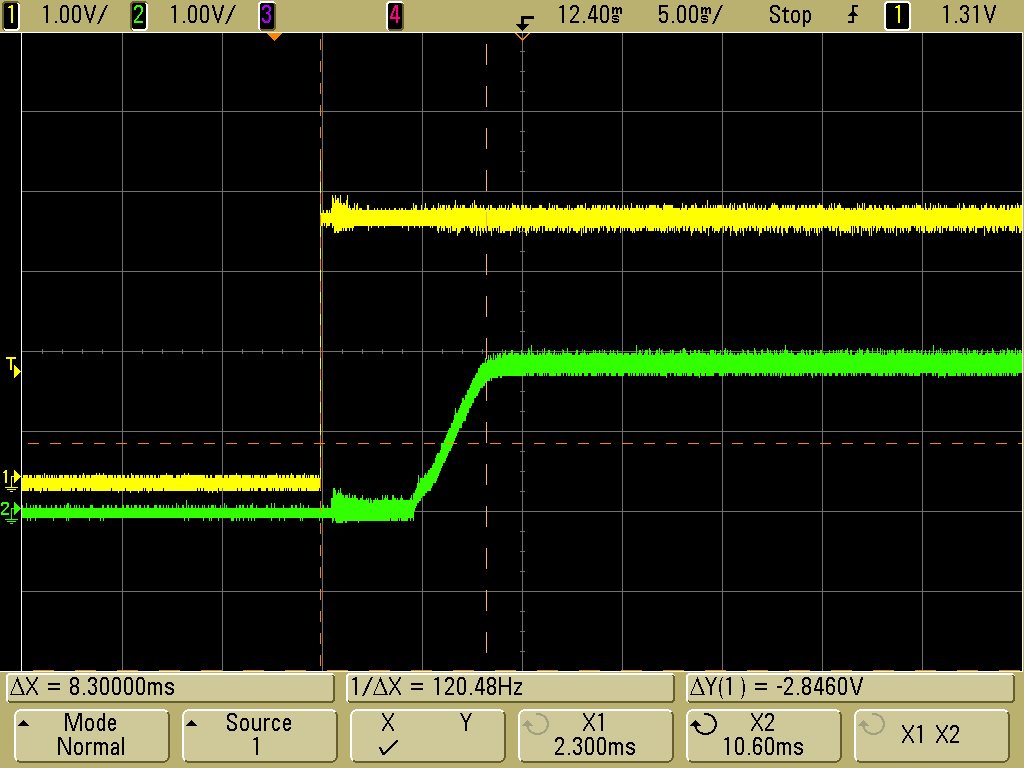

客户在使用 TPS65251进行设计的启动时间方面存在问题。
目前、1通道8.3ms、2通道10.1ms 和3通道24.1ms 的启动时间太长。
绿色:Ven,黄色:Vout
我们可以改进吗?
     DUT_1P8_EN 有哪些连接 ? 对于降压转换器、如果 EN 使能、Vout 将快速启动、不会有这样的延迟。
    您是否测量 IC EN 引脚中的 Ven 信号?
    你(们)好
    FPGA (CPLD)为每个使能端提供电压信号。
    问题是、即使如上面的波形所示施加信号来启用、输出也会延迟。
    我看到、请断开 CPLD 并使用脉冲来查看延迟是否仍然存在。
    我想 CPLD 引入延迟
    您好、Andy
    1. CH1和 CH2正常、不能缩短。
     2. CH3看起来异常。
    请检查:
    A、CH3是否在每个电路板中都有很长的启动时间?
    B、禁用 CH1和 CH2、然后 单独启用 CH3、请再次检查启动时间。
