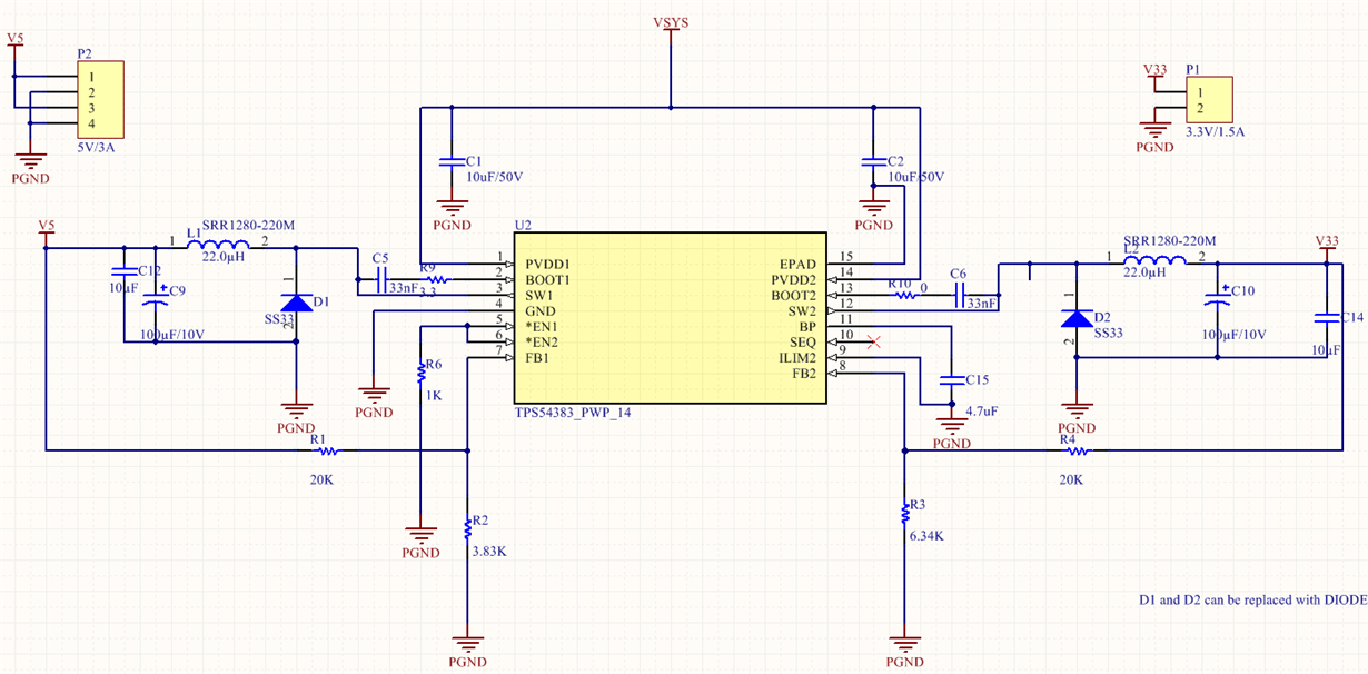

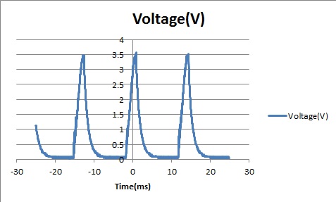

大家好、
今天、我发现了 TPS54383的一个奇怪输出。
如我的原理图所示、输出看起来像78Hz 锯齿波。 其高度接近3.3V、但应为直流电流、而实际上是锯齿波、频率较低。 有什么想法吗?
谢谢。
Lian
    您好、Lian、
    该器件很可能进入间断模式、因为通道1未连接但仍处于启用状态。 通道1进入断续模式时、通道2也是如此。 如果您不使用通道1、则应将 EN1保持在1.5V 以上。此引脚的额定电压与 PVDD 相同、因此您可以将 EN1直接连接到 VSYS。

    您好、Lian、
    您如何连接通道1? 听起来可能您最初展示的原理图只是 PCB 原理图的一小部分。 您能否发送更完整的 TPS54383连接了什么器件的原理图?
    如果没有负载连接到输出端、则不太可能进入热关断状态。 但是、我建议将其焊接下来、以查看它是否有任何影响。
    Anthony
    这是我的最新原理图。 VSYS=16V 直流。 我测量了 VSYS 的输入电流、即100mA。 主要成为芯片产生的热量。

    您好、Lian、
    如果5V 输出电压上升到输入电压、这使我认为 FB1可能会在 PCB 上对地短路。 这将防止 FB1上升到基准电压、而 FB1的欠压将触发断续模式。
    Anthony
    您好、Anthony、
    我刚才测量了引脚7和接地之间的电阻。 该值约为3.82k Ω。

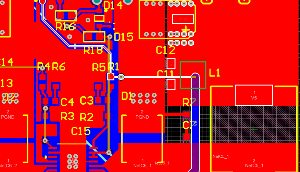

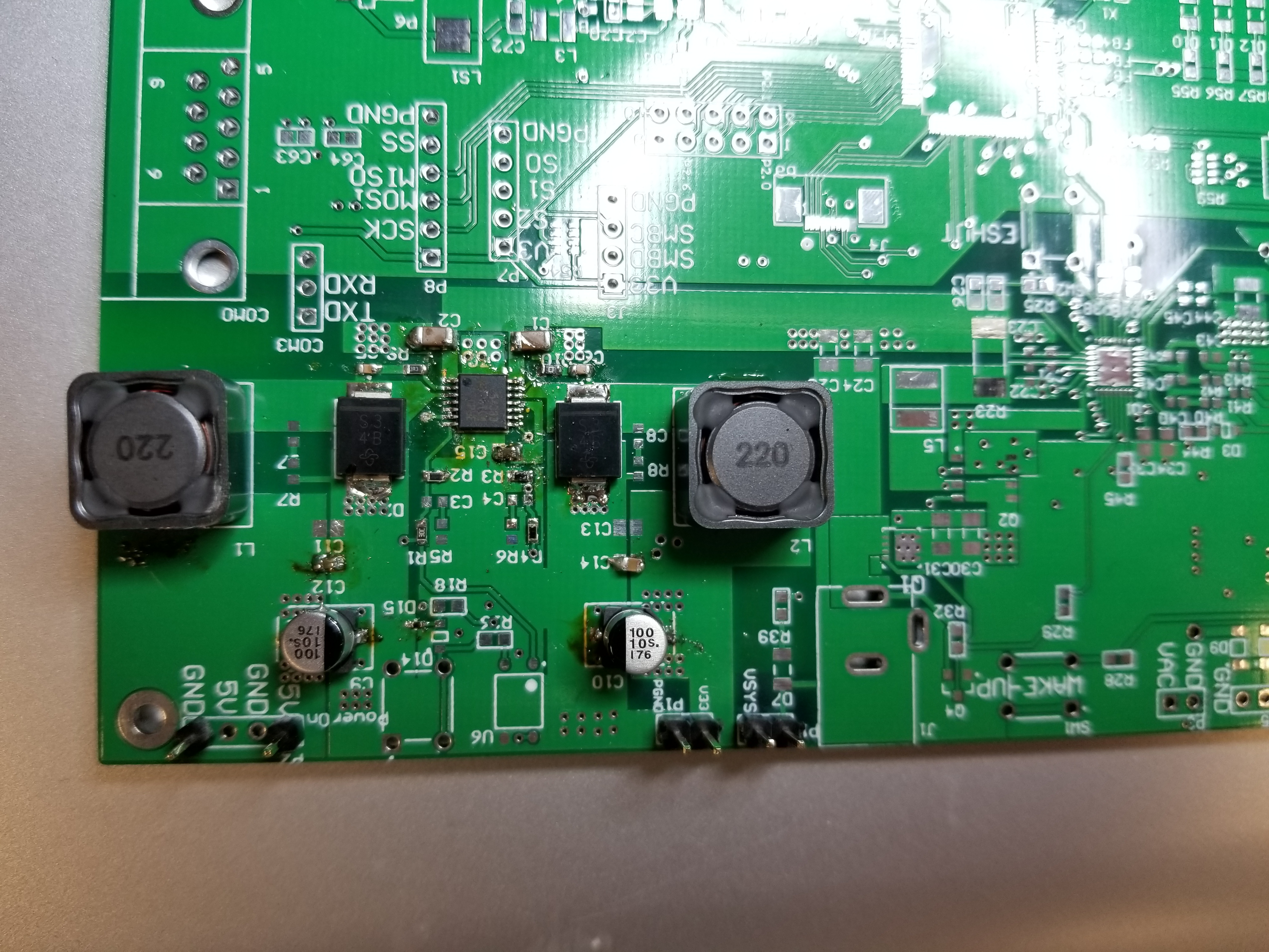

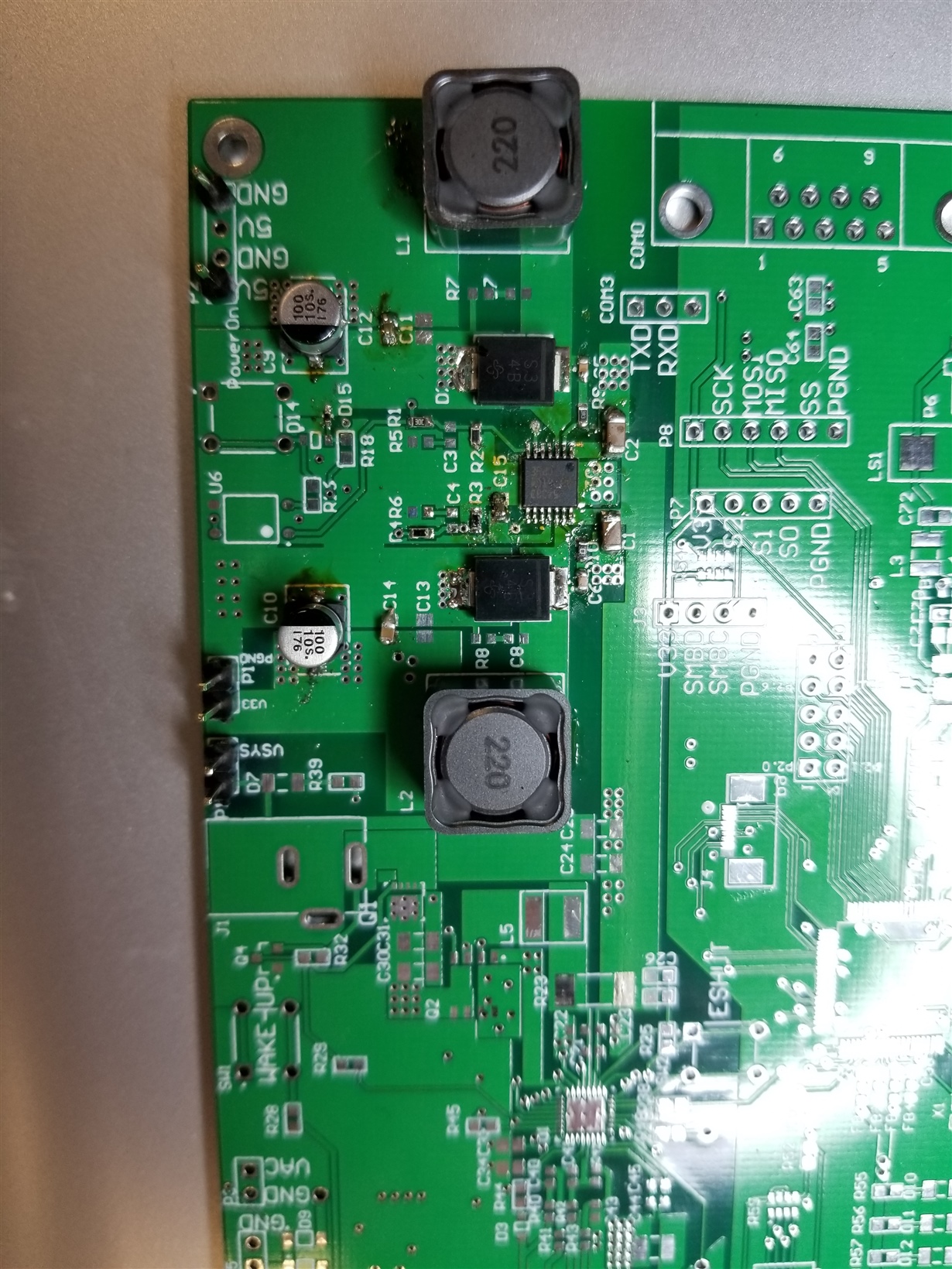

    我附上了我的布局供您参考。
    Lian
    布局和原理图看起来都很合理。 它们不解释为什么 CH1输出一直上升到输入电压。 这使我怀疑有损坏或连接不良的东西。 我建议仔细检查连接到 CH1的每个组件。 我现在可以想到两个可能的问题。
    1.从图片上我猜 C9和 C10是高 ESR 输出电容器。 对于高 ESR 电容器、您需要具有数据表第8.3.12.1节中所述的外部补偿。 但是、我不希望环路不稳定会导致 CH1输出一直上升到输入电压。
    2.如果您确认电阻分压器已正确连接到 TPS54383的 FB1引脚、则 TPS54383在初始测试中可能已损坏。 在初始测试中、如果没有元件连接到通道1、但仍然使能、则可能会导致一些不稳定的行为、从而可能损坏 IC。

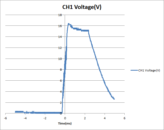

    还有一条评论。 您描述的低频行为是 TPS54383的断续特性。 每当发生故障时、断续功能都会导致10ms 超时。 当软启动完成后、FB1或 FB2处的电压小于670mV 时、TPS54383会感测到故障。 10ms 断续超时+ 2.1ms 软启动时间的周期可提供~78Hz。 我正在努力找出导致故障的原因。
    好的地方。 我将等待您的回答。 我不认为芯片功能不好、因为我更换了芯片、其他主板也出现了类似的问题。
    Lian
    您可能是正确的。 我已经查看了数据表、最大软启动时间为2.7ms。 1000/(10+2.7)=78Hz。

    您能否以1ms/div 或类似的时间刻度共享 CH1上升至 VIN 的示波器捕捉?
    给你。 它们是相同的曲线、但标度不同。 1mV/div 和10mV/div。

    我认为您的原理图现在应该与 TPS54383 EVM 设计相匹配、然后再尝试使用这些输出电容器。 如果您尚未完全匹配、我建议您这样做。 精确匹配的重要因素是输出电容器和从 FBx 到 GND 的外部补偿。 这至少有助于我们排除原理图设计是问题的根源。
    您能否共享 PCB 布局的 pdf、其中显示了每层?
    Anthony

    您好、Lian、
    看起来 FB 分压器未连接到5V 输出。 可能缺少一些过孔。 这将导致输出电压一直上升到 VIN 的行为、并在软启动时间结束后导致器件进入断续模式。
    Anthony
    您好、Anthony、
    谢谢! 你是对的!
