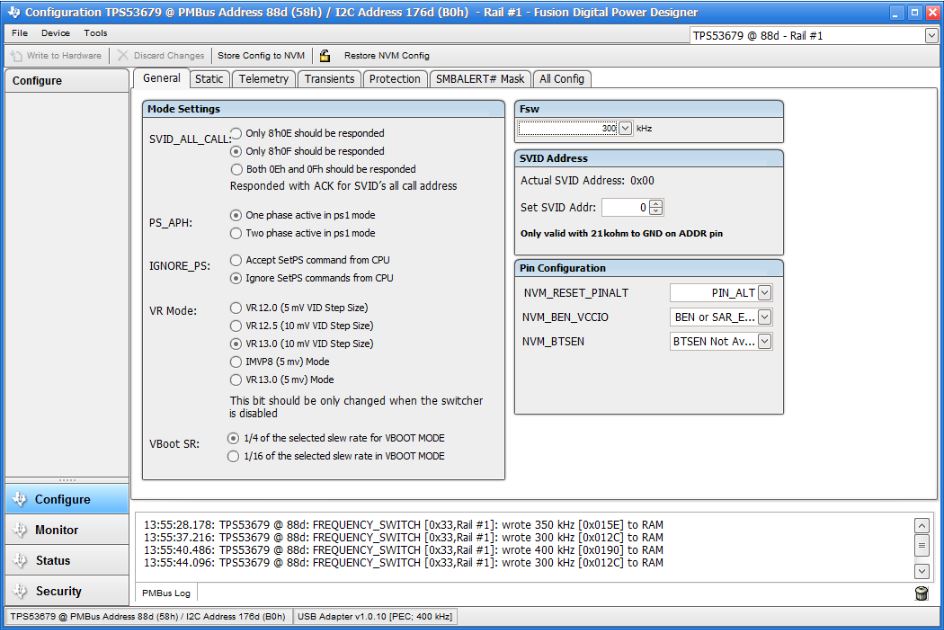

我想知道如何在 TPS53679的 GUI 中查看错误日志。

    您好、Sho、
    在 Fusion GUI 的底部、您可以单击窗口 PMBus 日志部分中的复制按钮。 这将允许您将 PMBus 日志粘贴到文本文件或其他文档中。

    我介绍了错误日志点、但他们找不到您显示的按钮。
    我附加了文件我的客户页面。
    何时 显示此下装?
    好的
    您好、Sho、
    该按钮始终显示在我的最新 GUI (7.0.18)中。 如果没有、请尝试在日志窗口中右键单击、然后选择以这种方式复制。
