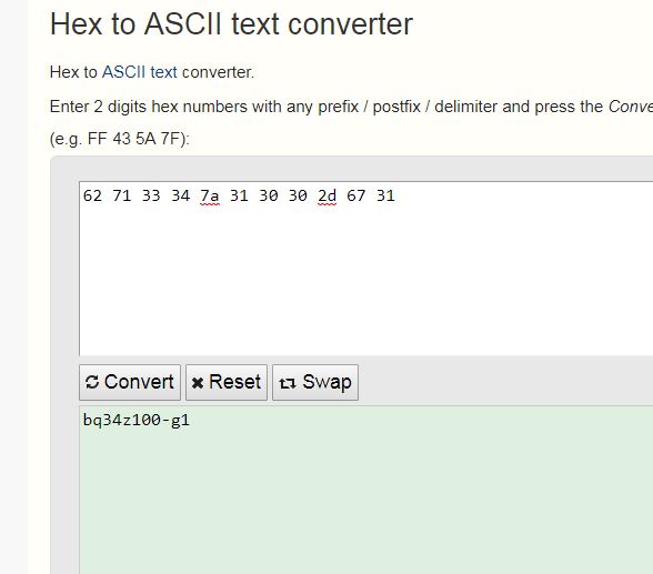

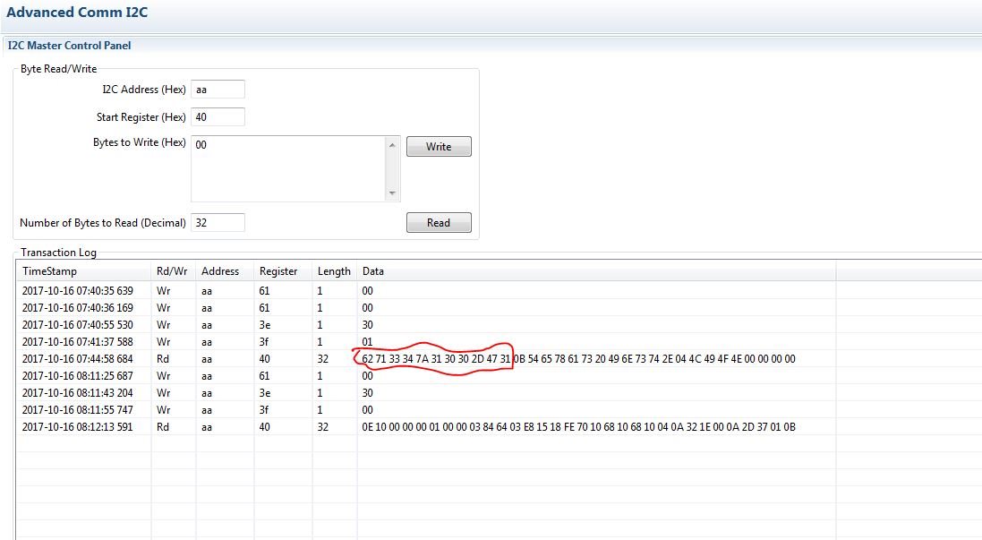

在子类0d48和 offset 31中、如数据表第25页所述、是信息"bq34z100-g1"。 当闪存数据块被传输到地址0x40至0x5F (32字节)时、字母"b"似乎是一个块通过命令读取的最后一个字节
(WR 0x3E 0d48)
(WR 0x3F 0x00)
而其余("q34z100-G1")则为块通过命令读取的字节1至10
(WR 0x3E 0d48)
(WR 0x3F 0x01)//在本例中、offset=32?
但是、在文档 slua790中、会显示命令
(WR 0x3E 0d48)
(WR 0x3F 0x01)
也获取'b'作为响应。 我在这里缺少什么?

    请务必仔细阅读提供的文档。 器件名称具有子类 ID 0x30、数据长度为12字节。 如果您已经读取了剩余的字节、您会发现它包含 bq34z100-G1。 假设块偏移量为31、数据长度为12字节、这意味 着从偏移量31到偏移量43 (31+12=43)包含 您所需的信息。 前两个字节、偏移31和32只是吉位字节。 bq34z100-G1位于第二页、如 slua790所述。
    请参阅下面的片段。 我建议您获取 EVM 和 ev2400、这样您就可以在数据表中澄清错误。 我知道器件的数据表对于寄存器来说不是没有错误的、但这就是您需要 bqStudio 的原因、因为它不包含寄存器的任何错误

    "前两个字节、偏移31和32只是吉位字节。" -->所需的信息 实际偏移了33,从第34个字节开始。
    33+12=45 -->“制造商名称”(Texas Inst.)从46字节开始实际偏移45。
    数据表显示它具有偏移43。
    我的问题正是关于 slua790和数据表之间的不一致性。 您现在回答了。 谢谢。
