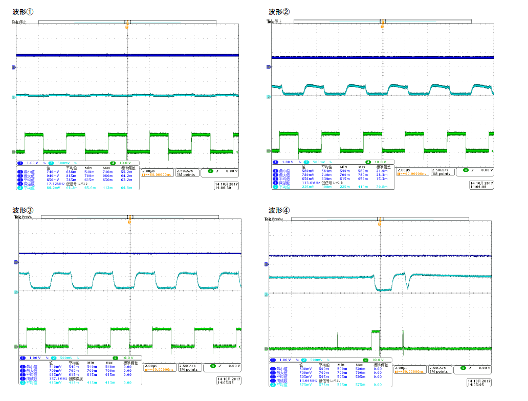

您好、支持团队、
我的客户已报告 CS 端子的驱动能力不强、然后施加直流电平、通过同步 OUTA 波形将其拉至 GND、如下所示。
 下面是显示 CS (蓝色)和 OUTA (绿色)的波形。 海军可以忽略。
如您所见、CS (蓝色)波正在同步为 OUTA 作为开关波、如果 CS 的振幅大于0.65V、则停止  同步、如所示的直流电平。
但是、如果 CS 的驱动能力强、则 CS 波形为直流电平。
我和客户了解 CS 端子是输入端子、因此不确定为什么 CS 上的输入电流在切换? CS 端子是否不是正常输入电路? 您能解释一下吗? 此外、我们还想知道开关期间 CS 端子的输入电流。 如果没有电流规格、则很难设计 CS 驱动电路。
丸山市
    丸山-三、您好
    正确、CS 是一个输入引脚。 它将具有高输入阻抗、因此不会加载电流感应电阻器生成的低阻抗 CS 信号。 此外、如果 CS 信号超过0.725V、则输出信号将设置为 LO。
    如果没有原理图、我无法说出客户应用中发生的确切情况。 您能否发布原理图、或者如果无法在该公共论坛中发布原理图、您可以直接通过 colingillmor@ti.com 将其发送给我
    Colin

    丸山-三、您好
    感谢您向我发送原理图、正如我们所讨论的、这是该器件在这些条件下的预期行为。
    Colin
