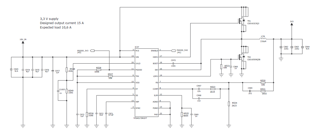

我们使用 TI Webench 设计了一款采用 TPS40170的18V 至3.3V 降压转换器、其运行状况不佳。
基于 Webench 、我们提供了原理图、如下所示。
首先、我们在启动时遇到问题、由于设计反复进入过流模式或启动时输入电压变化过大、Webench 建议的软启动电容显然太小。 因此、2.2nF 电容被33nF 电容代替、浪涌电流是可以容忍的。 数据表中没有提到 CSS 电容器的最小值/最大值、因此它有哪些良好的限制?

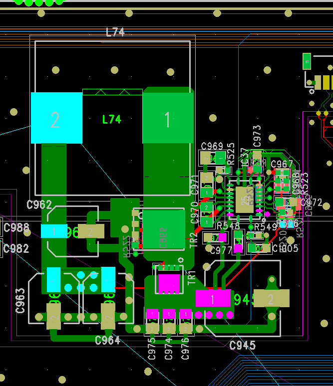

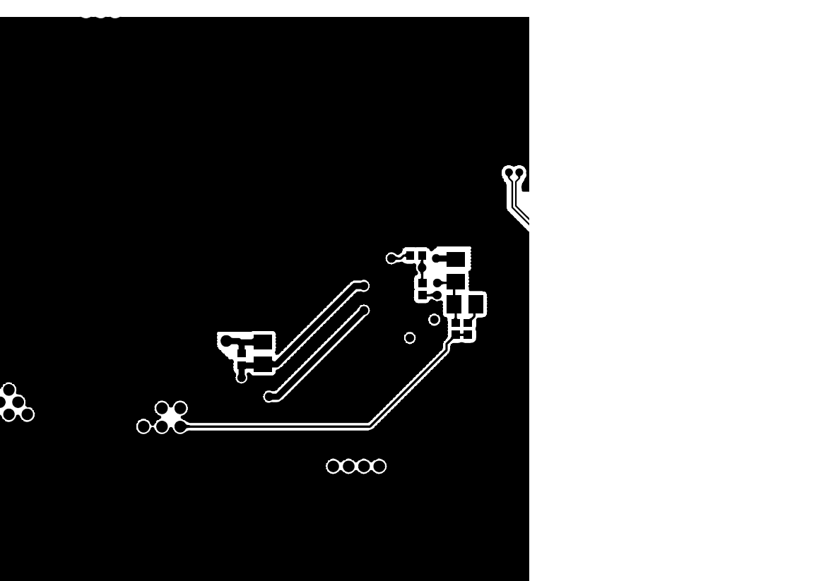

    这是 PCB 布局。 这是一个10层 PCB、该区域下的8个中间层应为实心接地层。
    使用1GHz (4GSA/s)示波器和500MHz/2.2Mohm 探头并使用接地弹簧(Agilent 10073C 探头)进行测量。
    例如、在探针尖端和接地弹簧都连接在输出电容器上的情况下测量输出电压。
    我还尝试使用栅极上的串联电阻降低 HDRIVE、但添加1、2或4欧姆似乎没有太大的区别。
    绿色=大多数组件所在的顶层、红色=底层(返回反馈网络的栅极驱动和输出信号、因此反馈网络和补偿组件位于底层)。 这些图未显示接地覆铜、请参阅下面的。
    顶部铜:
    底部铜:

    振铃与布局密切相关。 哪一个电容器是陶瓷输入旁路电容器? 我想是 C974-C976。 这三个引脚应尽可能靠近 HS FET 的漏极和 LS FET 的源极。 关键是最大限度减小由 CIN、HS FET 和 LS FET 封闭的环路面积。
    我想、开空间填满多边形后、GND 布线将会更宽。
    最好在输出侧也有一些陶瓷电容器。

    是的、这三个是陶瓷输入旁路电容器。 GND 布线较宽、因为它们是填充多边形。 环路区域 CIN/HSFET/LSFET 当前确实不是最佳的。
