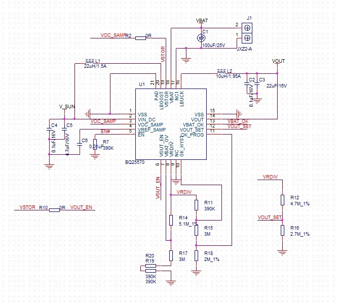

器件型号:BQ25570
您好,团队、
我的客户正在评估 BQ25570、原理图如下所示。
 我们使用 R12=4.7Mohm、R16=2.7Mohm。 (我们根据 R12和 R16将输出电压设置为3.3V、但实际输出电压为4.2V、无负载。
2.芯片损坏了,我们不知道为什么。
2.1我们使用电源提供4V 输入电压、电流限制60mA、在为 BQ25570上电后、芯片无法工作且无输出、输入 将被拉至0.4V。
2.2我们以4.2V 输出加电、我们断电并更改反馈电阻器以将输出设置为3.3V。 但芯片没有输出、输入电压保持0.4~0.6V。
谢谢。
BR
弗兰克
    您好 Frank、
    我建议重新计算您的电阻器值、以便它们满足下面显示的要求、并再次检查您是否仍然存在此问题。
    Raheem
    您好 Raheem、
    更换电路板后、性能得到了提高。 因为我所在地区的天气是下雨的。 因此、客户使用电源来更换 PV 板。 但芯片再次损坏。 您是否有一些关于使用电源模拟 PV 的建议? 以及为什么芯片在与电源配合使用时(启动时)损坏?
    谢谢。
    BR
    弗兰克
