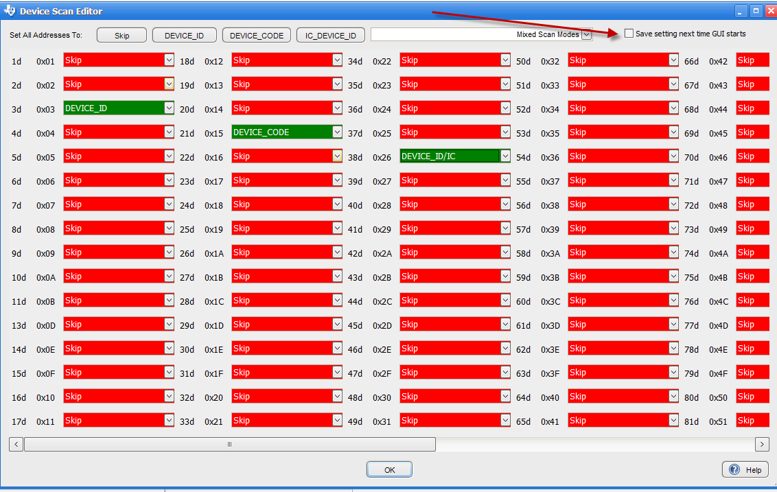

随着 FUSION 的最新发布(自3月左右开始大规模重新设计)、当工具在 PM 总线上找到非 TI 器件时、它会为其分配一个 TI 器件型号。  我需要一种方法来删除这些假设备。  当使用仍在设计树中的这些器件调用时、监控器和调试工具将挂起。

    您是否在 USB-TO-GPIO 软件狗上启用了 PEC 选项? 请参阅 GUI 7.0用户指南以了解如何启用 PEC 以及如何设置各种器件扫描模式。

    是的、它已经设置好。

    您是否尝试了用户指南中描述的不同扫描模式?

    嗯、如果我只是打开在线应用程序、它会继续扫描整个地址字段。  如果我从电路板上拔下电源插头、我会很难找到两个问题的解决方法。  但这并不是一个解决方案。  下次它仍将扫描整个字段、除非我将其解压并设置地址并重新插入。
    如果我在它出现并标识了虚假地址后重新扫描、则可以从扫描中删除这些地址。  但在扫描完成后、这对应用程序没有任何作用。  假地址仍然存在。
    我猜每次都卡在不插拔和插入转换器上。 除非有一个 init 类型文件可用于启动该文件以删除有问题的地址。
    转至 File->preferencec->Configure Device Scan Mode and Address。
    您可以从此处配置 GUI 扫描器件的方式、还可以限制可扫描的地址
    希望这对您有所帮助。
    Yihe
    我试过这个。  已删除的地址显示在首选项中,但在首次打开应用程序时忽略该忽略请求。  它仍会扫描整个范围。
    大家好、在"设备扫描模式编辑器"上、您需要选中右上角的"下次 GUI 启动时保存设置"复选框以保存设置。
