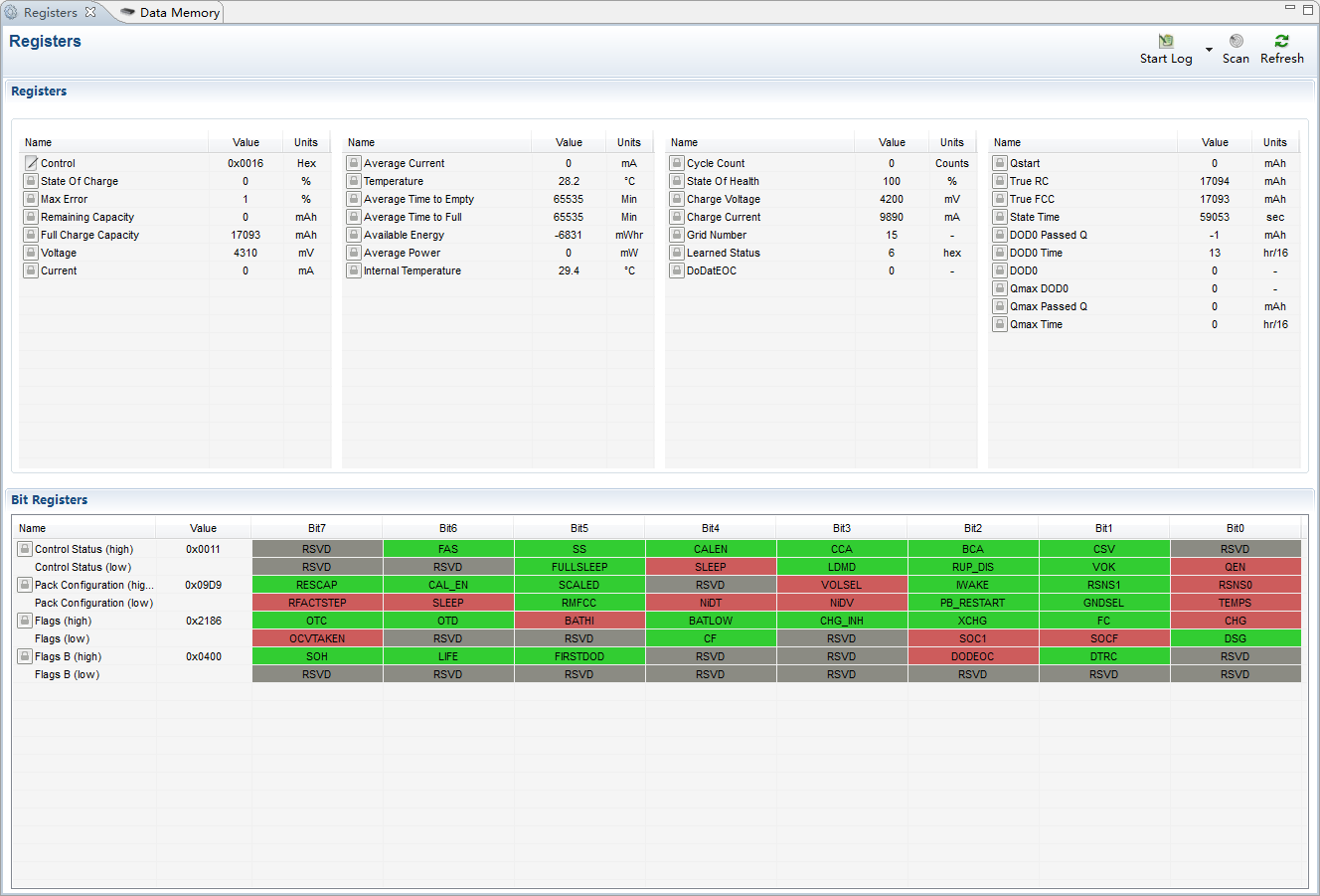

AvailableEnergy一个无符号整数值,实际值为负,   原因可能是什么?
    这很奇怪。 您能否发布 bqStudio 报告内容的屏幕截图? 您能否尝试发出 RESET 命令(0x41)以查看其是否解决了问题?
    Onyx
    复位无效
    您是否使用镍镉电池或任何镍电池? 我看到您设置了 NDT 和 NIDV 标志。 如果不使用镍电池、则需要禁用这些电池。 此外、您是否已成功在您的培训包中学习?
