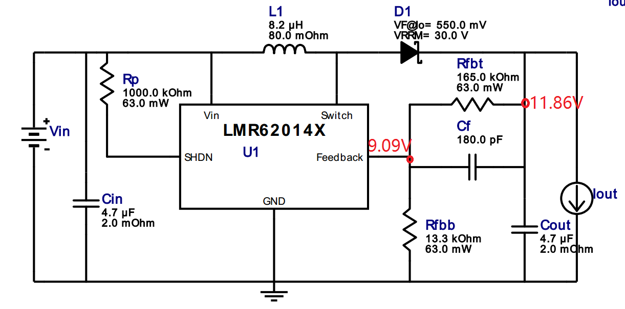

大家好、
我尝试将电压从12V 升压到16V、但遇到了问题。 每当我测量输出电压时、它都是11.86 (~12V)。 我指的是附加电路。 为什么该电路不升压?
e2e.ti.com/.../webench_5F00_design_5F00_5126602_5F00_4_5F00_953226987.pdf

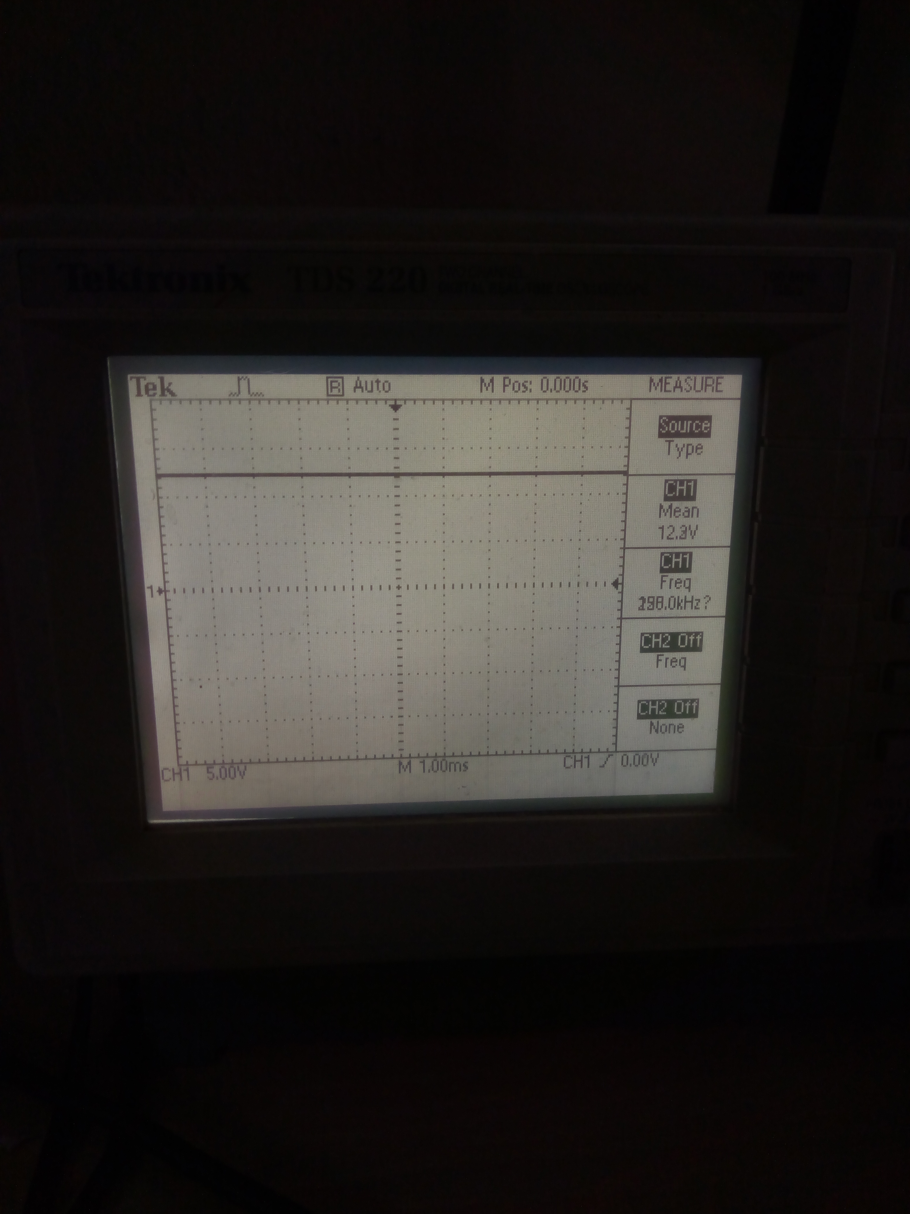

下面是 FB 引脚波形。
下面是二极管之前的电感器引脚波形
    你(们)好
     我已经检查了 Webench 原理图、没有明显的错误。
    您是否进行了仿真、发现 Vout=12V? 或者 是否有一个实验找到它?
    您能 不能测试 FB 波形和电感器电流波形?我对此进行分析会很有帮助。
    您好 Jing Ji、
    在仿真期间、输出电压为16.4V。 现在、我已经使用上述电路制作了一个 PCB、现在在硬件中测试其 Vout=11.86V
    我将测试 FB 和电感器波形、并在可能的情况下上传它们的屏幕截图。
    Mrunal。
    您好 Jing Ji、
    我添加了示波器的屏幕截图。 请检查一下。
    你(们)好
     请检查 FB 分压电阻器 Rfbt 和 Rfbb 的值。
     我怀疑您焊接了错误的值。
    您好 Jing Ji、
    我已经检查了 FB 分压电阻器的值、它们是正确的。 除了165K 之外、我使用了167K、根据数据表、输出电压应为16.44V、但为11.86V。 此外、实际波形与仿真波形不匹配。
    你(们)好
     因为 FB 引脚通过分压电阻器(Rfbt 和 Rfbb)与 Vout 连接。  VFB 和 Vout 的比率应为(Rfbt + Rfbb)/ Rfbb。
     首先 、您可以移除 CF 以检查 FB 和 Vout 电压。
     第二次仔细检查 Rfbt 和 Rfbb 的值。 您可以从电路板上移除电阻器并通过 DMM 测量该值。
     最后、您可以更改另一个 IC、我不确定 IC 是否正常。
    您好 Jing Ji、
    我通过移除 Cf 测量了 FB 和 Vout 电压 比率正确。
    我再次焊接了 Cf 现在发生了奇怪的事情、SHDN 引脚(就像加载一样)、因为该引脚上的电压为零、而在 IC 烧坏了这一奇怪的事情之后突然发生!
    我更换过 IC、其他 IC 的行为也相同、如果保持不变、将会燃烧、因为上次燃烧之前会出现相同的症状。
    什么可能导致 IC 烧坏? SHDN 引脚会发生什么情况?
    你(们)好
    首先移除 CF 并焊接新 IC、检查输出是否正确。
    由于 CF 仅影响稳定性、因此 CF 对 SHDN 没有影响。 我怀疑 CF 是坏的。
    如果您移除了 CF 并且输出正确、请更改新的 CF 以进行尝试。
