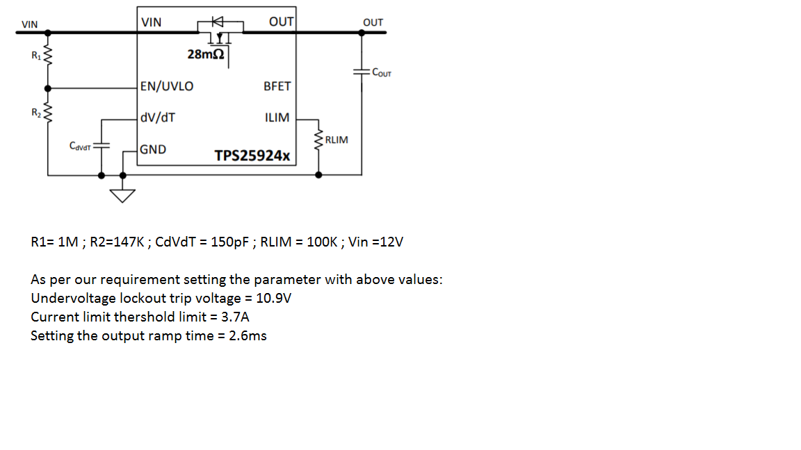

请在下面找到具有活动组件配置的方框图:

    感谢您的回复。忘记附上方框图和捕获的波形。
    请查找无源组件值如下的方框图:

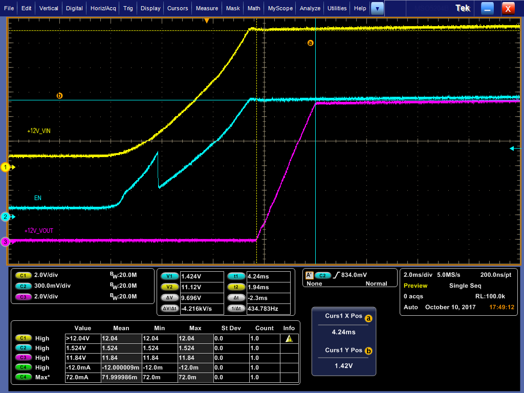

    我们将面临 EN 信号上的干扰问题。
    为什么 EN 信号上会出现 EN 干扰?如果有人遇到类似问题、请告诉我如何解决。

    您好 Anandraj、
    干扰来自 EN 引脚上提供的 OTP 选项/部分。 当输入电压达到其内部 UVLO 阈值时、所有配置位均已正确设置、这就是导致此干扰的原因。 在达到内部 UVLO 之前、EN 引脚上有~500kΩ Ω 的上拉阻抗、一旦越过 UVLO、该阻抗就会消失。 它对系统中部件的行为无害。
    Rakesh
    感谢您的回复。
    我明白你的观点。 但是、我仍然希望 避免 EN 引脚上的干扰、是否存在?

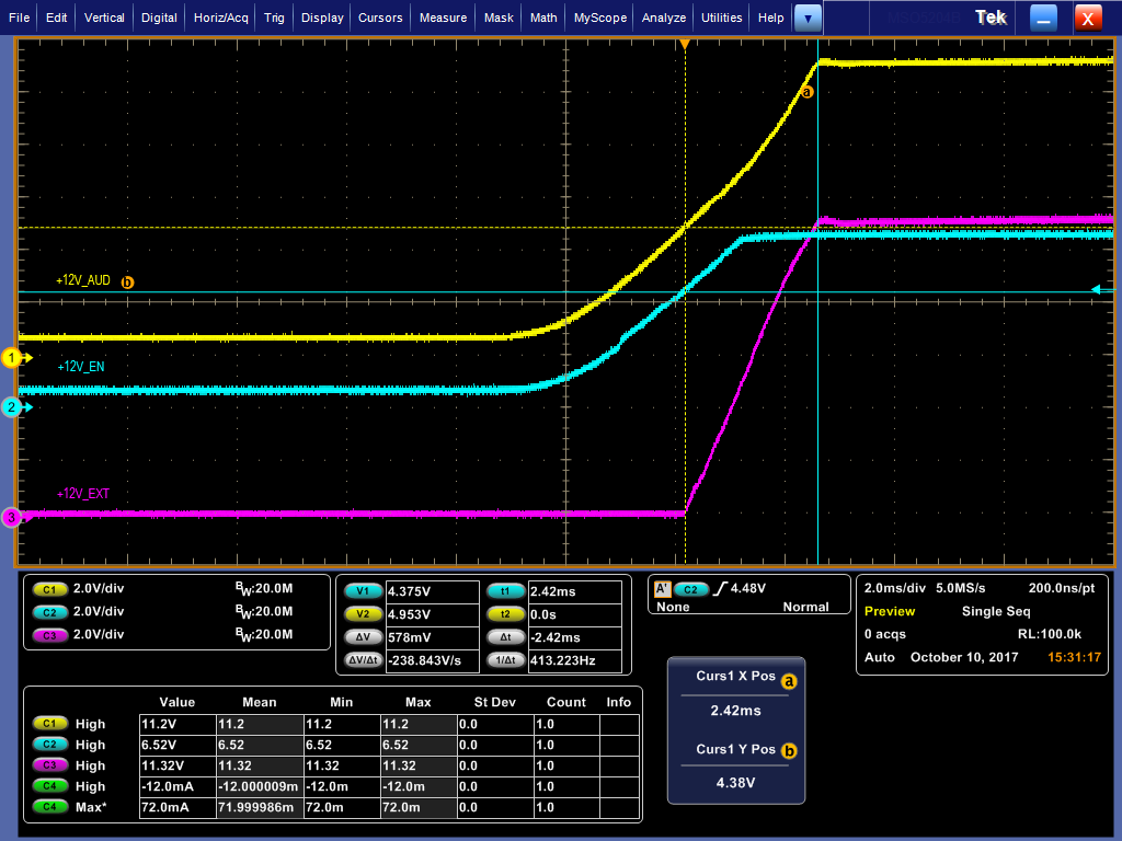

    R2的另一个观察结果是打开:
    当 R2打开时、EN 引脚上未出现毛刺脉冲。 为什么?

    您好 Anandraj、
    仅当放置 R2时、它才会在 EN/UVLO 引脚上形成具有内部阻抗的分流器。
    可以通过将 R1和 R2按系数10或更高进行缩放来减少干扰。 在本例中、请检查 R1 = 100k Ω、R2 = 14.7k Ω

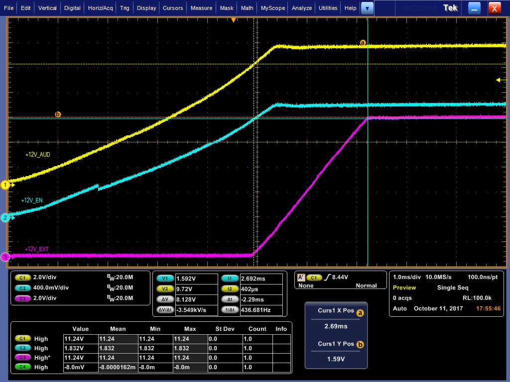

    我们已经更改了电路板中的 R1 = 100K 和 R2 = 19K6、现在干扰减少了。
    根据数据表、欠压锁定设定点公式如下:
    VUV=((R1+R2)*VENR)/R2 ,其中 VENR=1.4V
    在 下面配置(R1 = 100k;R2 = 19K6;VENR =1.4V)时捕获的波形:
    欠压设定值(VUV)的理论值= 8.542V、但测量值为9.72V。
    为什么欠压设定点的理论值(8.5V)和测量值(9.72V)不匹配?
