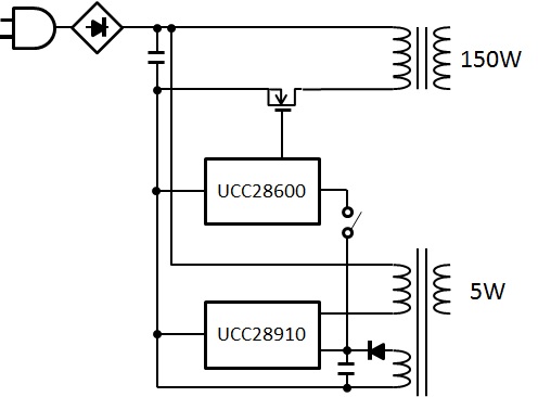

过压保护
UCC28600在数据表中具有过压保护功能。
这是否可以监控输入(AC)侧 ?
2.与 UCC28910的对流
      是否可以将 UCC28910的二次转换作为通用转换。
当输出为低功耗(5W)时、UCC28910仅处于活动状态。
当需要输出功率(150W)时、 VDD 的 UCC28600来自 UCC28910。
谨致问候 K.Kanao
    Kanao-San、
    对于您的第一个问题:
    UCC28600已经具有输出 OV 和输入(交流线路) OV 保护。 数据表中对此进行了说明。
    线路过压保护阈值通过选择连接到 OVP 引脚的上分压电阻器的值进行设置、保护阈值基于大容量电容器上的峰值电压、该峰值电压应与交流线路峰值电压近似相同。
    输出 OV 阈值由从辅助绕组连接到 OVP 引脚的两个电阻器的分频比设置。
    数据表中包含用于计算电阻器值的公式、具体取决于变压器匝数比和所需的保护级别。
    在这两种情况下、响应都是非锁存的、IC 将经历关断/重试周期、直到不再检测到故障。
    对于第二个问题:
    假设您有一个逻辑信号可用于启用或禁用150W 功率级、则应该可以这样连接两个功率级。 您可能需要确保连接到 UCC28600的 VDD 轨通过二极管从 UCC28910 VDD 引脚去耦-否则、由于 UCC28910为总 VDD 电容充电(可能很大)、因此您可能会有很长的启动延迟。
    5W 和150W 输出是否连接到单独的负载?
    Bernard
    你(们)好、Bernd
    感谢您的评论。
    5W (VOUT=12V)和150W (VOUT=35V)是不同的负载。
