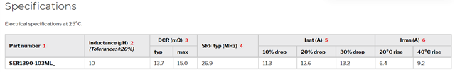

    电感器:Coilcraft SER1310-103MLD (10uH)

    (1) ILIM 电阻器太小、不适合用于电感器电流限制保护、建议将电阻器更改为33k 以获得10A 平均电感器电流。
    (2)电感值远高于我们的建议值、这将导致较大的 RHPZ 并导致不良的瞬态响应、建议将其更改为4.7uH 并将 R9更改为15k Ω、并将 C8更改为10nF。

     (1)由于 Vin_min=5V 且 Vout_max=20V、Iout=2.5A、因此最大输出功率可以为50W、因此输入电流将高于10A。 因此、请确保电源能力、并更改 ILIM 电阻器22k 以获得15A 平均电感器电流。
    (2)我℃了电感器在5VIN/20Vo、2.5A 时可能会导致50 μ H 的温升、建议使用更高的 Isat 电感器、并且电感器可以降至4.7uH。
