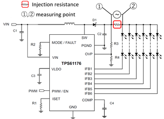

尊敬的 TI 团队
我想进行 FRA 测量。 (环路增益和相位)
您能告诉我测量点吗?
这是我的设计的测量方框图。

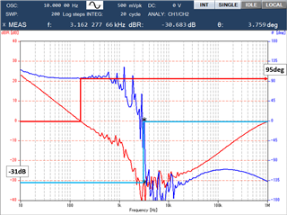

    您好 Patrick
    设计的系统没有振荡或可闻噪声。
    FRA 测量波形附于下方。
    相位裕度95deg 增益裕度31dB
    我能否判断设计的系统是否稳定?
    尊敬的 T.F:
    通常、我们在注入电阻器放置在蓝色方形下方的情况下测量升压环路稳定性:
    建议遵循此指南、那么您可以重新放置电阻器并再次进行测量吗? 对于您目前的放置方式、我恐怕结果无法正确表示升压环路性能。

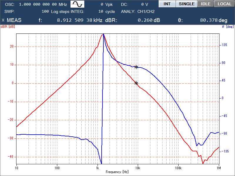

    您好 Patrick
    很抱歉,我的回复太晚了。
    我替换了电阻器并重新测量。
    我是否可以根据该测量结果判断系统的稳定性?
    你(们)好
    根据环路测量结果、我认为裕度 很好。 但在您的工作条件下、还需要进行基准测试、以再次确认是否发现任何不稳定问题。
