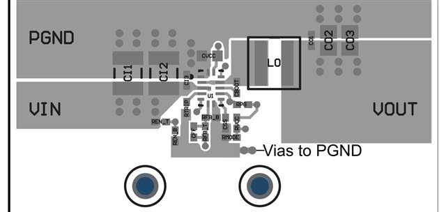

TPS54J061的数据表建议 Rboot 的值为0欧姆、如果需要降低 SW 过冲、则将其调整为4.7欧姆。 布局建议中未显示该电阻器、仅 Cboot。 如果 Rboot 处于此布局中、POL、电感器和 BOOT 组件的理想位置在哪里?
Kyle
    您好 Kyle、
    下面是一个包含启动电阻器(R13)的布局示例。
    这实际上是 TPS54J061 EVM 布局、您可以在 EVM 的用户指南中找到它:
    https://www.ti.com/lit/pdf/snvu658
    您不应尝试移动电感器。
    您可以将 Rboot 和 Cboot 看作是一个组件、需要将它们放置在尽可能靠近 IC 引脚的位置。
