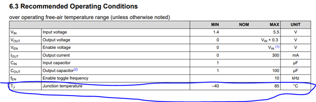

请告诉我们 TLV74018PDBVR 的最小和最大 T 结点。
我们在数据表中找到了几个不同数字的位置:85deg 或125deg
提前感谢

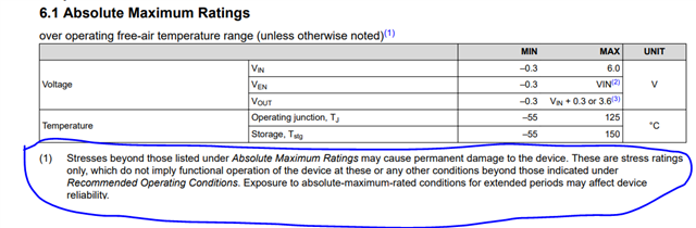

    我们器件的建议运行条件和绝对最大额定值之间存在很大差异。
    建议运行条件为您提供了 LDO 按预期工作的范围;在这些条件下、测量电气特性表中的规格。
    绝对最大额定值是 LDO 损坏的点、因此我们建议避免达到这些限值。 我们的器件不应在较长一段时间内在绝对最大额定值下工作:
    因此、按照建议的运行条件、您将在电气特性表中看到规格的最大 TJ 应为85ºC μ V:
