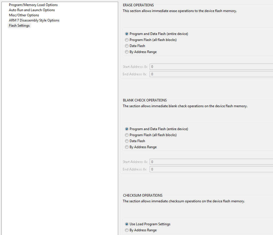

 我无法使用 XDS100V2仿真器将代码下载到 UCD3138A 中、 提示消息如下所示:
ARM7_0:器件标识(DEV) 0x847F、器件为 UCD3138A
ARM7_0:将 PFLASH 重映射到0x00000000、将 DFlash 重映射到0x00018800
ARM7_0:存储器范围0x0000A000 - 0x00001000处的引导 ROM 区域
ARM7_0:存储器范围0x00019000 - 0x00001000处的数据 RAM 区域
ARM7_0:闪存区#0、存储器范围0x00000000 - 0x00008000、擦除页0x400字节
ARM7_0:存储器范围0x00018800 - 0x00000800的闪存区域#1、擦除页0x20字节
ARM7_0:写入闪存@地址0x00000020、长度为0x00000d94
ARM7_0:对存储器范围0x00000000 - 0x00008000执行空白检查
ARM7_0:闪存编程器:空白检查期间出错@地址0x00000000;预期0xFF、实际0xEA
ARM7_0:文件加载器:存储器写入失败:未知错误
ARM7_0:GEL:文件:F:\A_ZHB\TI code\traininglabs-1.0\Traininglabs\Training_labs_source_codes\Lab_01\UCD3138\Lab_1_UCD3138.out:加载失败。
ARM7_0:对存储器范围0x00000000 - 0x00008000执行校验和验证
ARM7_0:无法终止存储器下载:0x320处的缓冲器指针为空
ARM7_0:存储器范围0x00000000 - 0x00008000的校验和为0x003A65FA
ARM7_0:闪存编程器:范围0x00000000 - 0x00008000的校验和验证失败;预期为0x0076CDD9、实际为0x003A65FA
ARM7_0:对存储器范围0x00018800 - 0x00019000执行校验和验证
ARM7_0:存储器范围0x00018800 - 0x00019000的校验和为0x00065FDC
ARM7_0:闪存编程器:校验和验证失败、范围0x00018800 - 0x00019000;预期0x0007F800、实际0x00065FDC
导致问题的原因是什么? 我应该如何处理 这个问题?

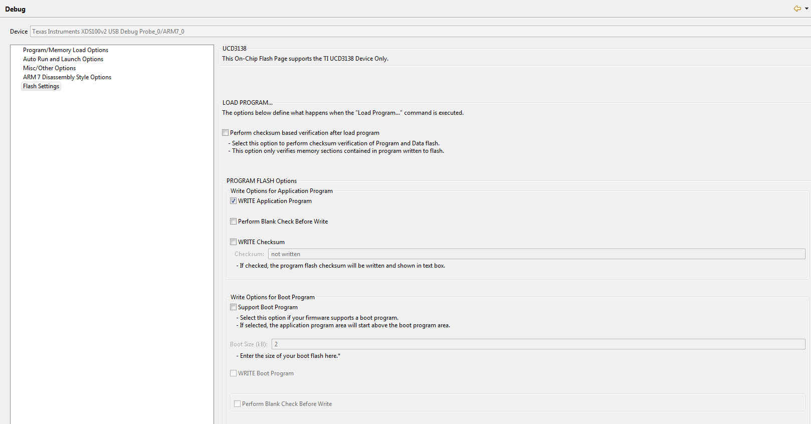

    您好 Hanbin
    是否可以取消选中"写入前执行空白检查"并重试?
    Cormac
    您好 Hanbin
    您对此有任何更新吗? 取消选中此复选框是否解决了此问题?
    Cormac
    很抱歉、我没有及时回复您的邮件、我是按您的方式尝试的、但它不起作用。是否有其他方法可以根据您的体验来确定它?

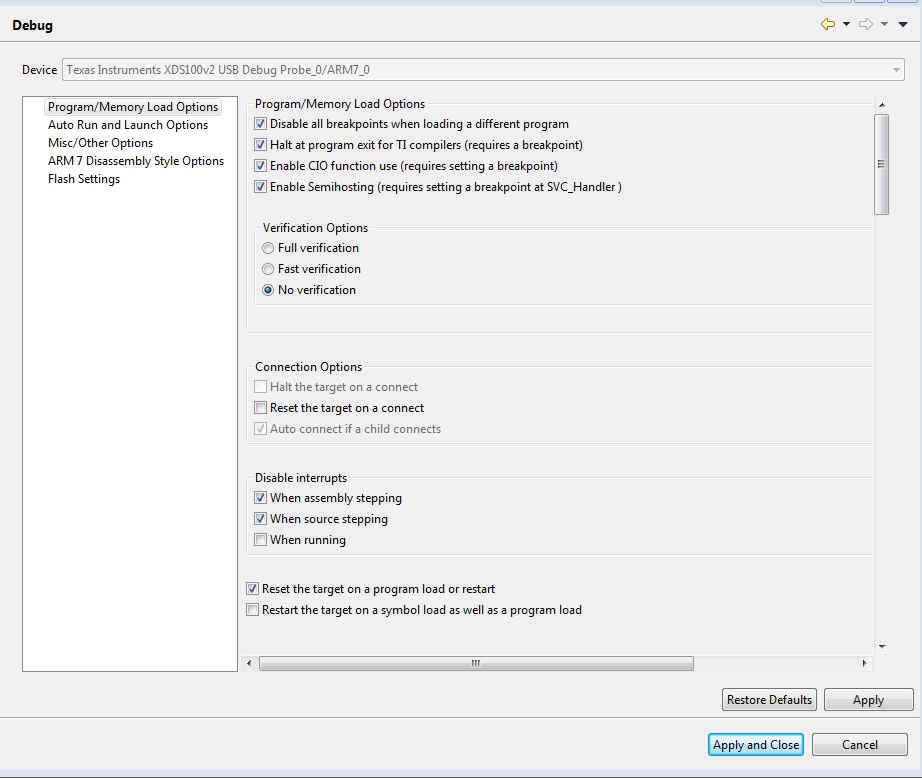

    你好
    我刚刚在 UCD3138A 上尝试过实验1、它可以使用我的设置。 请参见下面的。
    此外、确保将 FAULT3引脚接地。
    请告诉我它是怎么发生的。
