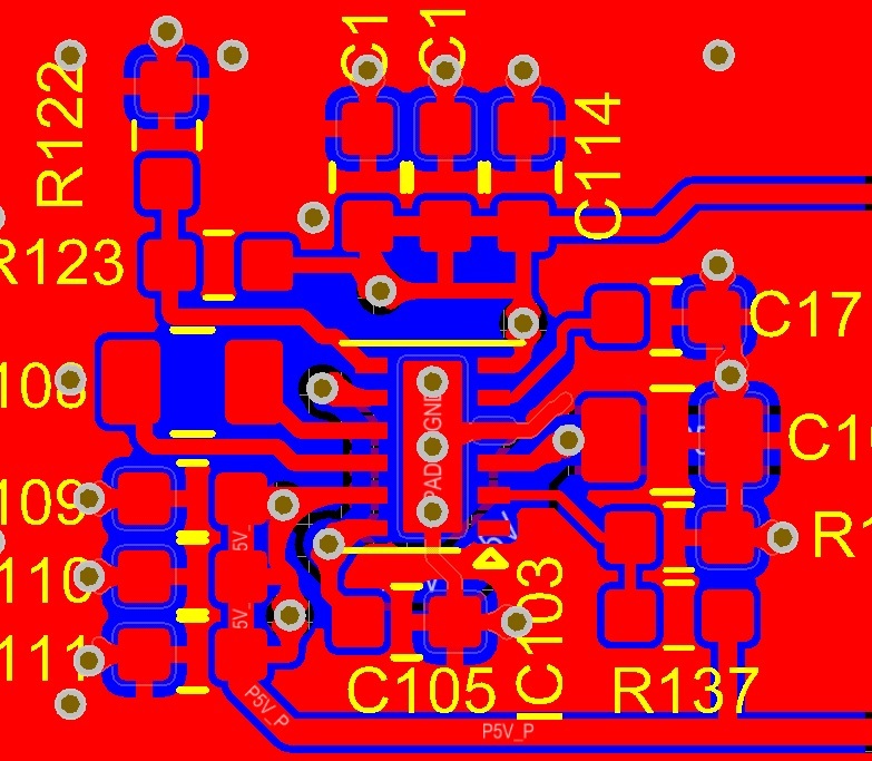

电路板布局
还有其他一些文章可能会导致 PCB 布局问题。 我对我们的两种布局非常有信心、因为我们在器件下方有一个实心接地层、良好的散热、体面的履带工作、良好的电容器等 我们没有其他人发布的任何噪声问题、因此我对这一领域比较有信心。

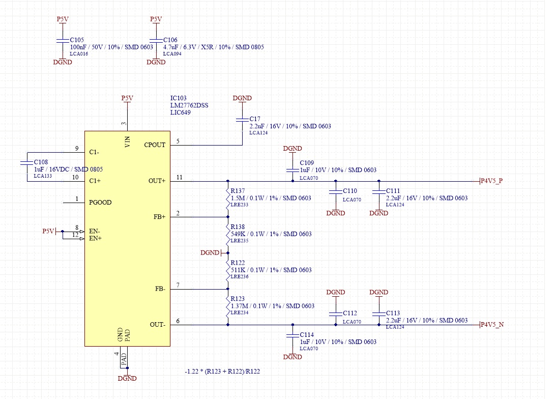

布局:
PCB 布局和原理图
在其他 PCB 上、我们使用非常相似的布局、不同之处在于我们在 L2和 L3上有额外的2层接地层。 上图是一个测试板、具有2层、下面仍然有一个实心的接地平面图。

    对原理图进行的传统审查表明、CPOUT 电容低于 D/S 所需的最小值 您能否提供用于所有电容器的器件型号以检查它们是否具有足够的有效电容? 例如、不建议对任何电源使用 Y5V 电介质、因为电容会降低太多。
    在布局中、OUT+和 OUT-电容器通过过孔连接回 IC GND 并不理想。 对于任何开关电源、通常不建议使用过孔的电感。

    为了跟进电容器、以下是已加载到故障器件上的确切电容器:
    VIN 引脚上的输入电容为:
    100nF、50V、X7R、Kemet:C0603C104J5RAC7013
    4.7uF、6.3V、X5R、Kemet:C0805C475K9PACTU
    电荷泵电容器(CPOUT)
    4.7uF、25V、X5R、Murata:GRM188R61E475KE11D
    3.飞跨电容器- C1
    1uF、16V、X7R、TDK:C2012X7R1C105K125AA
    我们的设计负载非常小、最多只有几 mA。
