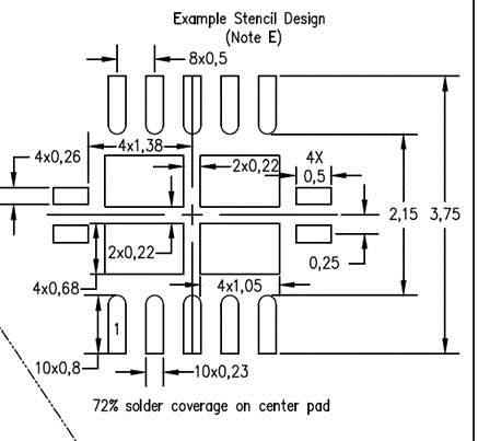

我们有关于 TPS25924的问题。
我们发现 建议的封装尺寸已更改。
我们有旧的数据表(随附文档)。
这与网站关于封装的数据表不同。
您是否知道封装更改的原因?
e2e.ti.com/.../TPS259240_5F00_old-datasheet.pdf

    你好、Takahiro、
    旧数据表和新数据表中的电源板模板设计有一些差异、如下所示。
    这是否是您所指的唯一区别、或者是否有其他区别?
    旧数据表:
    新数据表:
    你好、Takahiro、
    SON 和 QFN 的旧封装图列出了在封装外具有0.4-0.6mm 扩展的 I/O 引脚的 PCB 焊盘图案。 我们发现它对焊锡圆角的形成没有帮助,但有形成焊球的高风险。 因此、我们已将扩展名更改为0.2mm
    该封装散热焊盘上的模版分为4个开口。 这会在焊锡膏之间产生过多的空间并产生大量焊锡空隙。 此更新设计基于我们的散热垫计算器、该计算器具有2个开口、可减少空隙。
