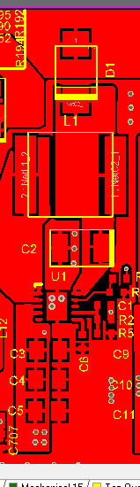

[参考译文] WEBENCH®︎工具/TPS61230:TPS61230 (4.8V 至5.5V 设计),但 Vout = Vin=4.8V (有时 Vout =0v),Vfb=1.24v (有时为0v)。 有人可以提出一些建议吗?

    您好、Bo、
    1.您是否在多个设备或仅一个设备中观察到这种行为?
    2、负载是电负载还是电阻负载。
    3.当器件的输出为零时,请检查器件每个引脚的电压电平

    感谢您的重播。 后来、两个板中的一个可以工作、另一个不是单独工作。 原因可能是焊接不良。 但现在我发现它只能提供1A 的电流。 当负载小于5 Ω 时、输出电压降至4.2V、如何将输出电流降至2A? 最恰当的考虑。
    您好、Bo、
    当负载小于5欧姆时、您能否测量 VIN、SW 和 VOUT 波形? 我将检查发生了什么。
