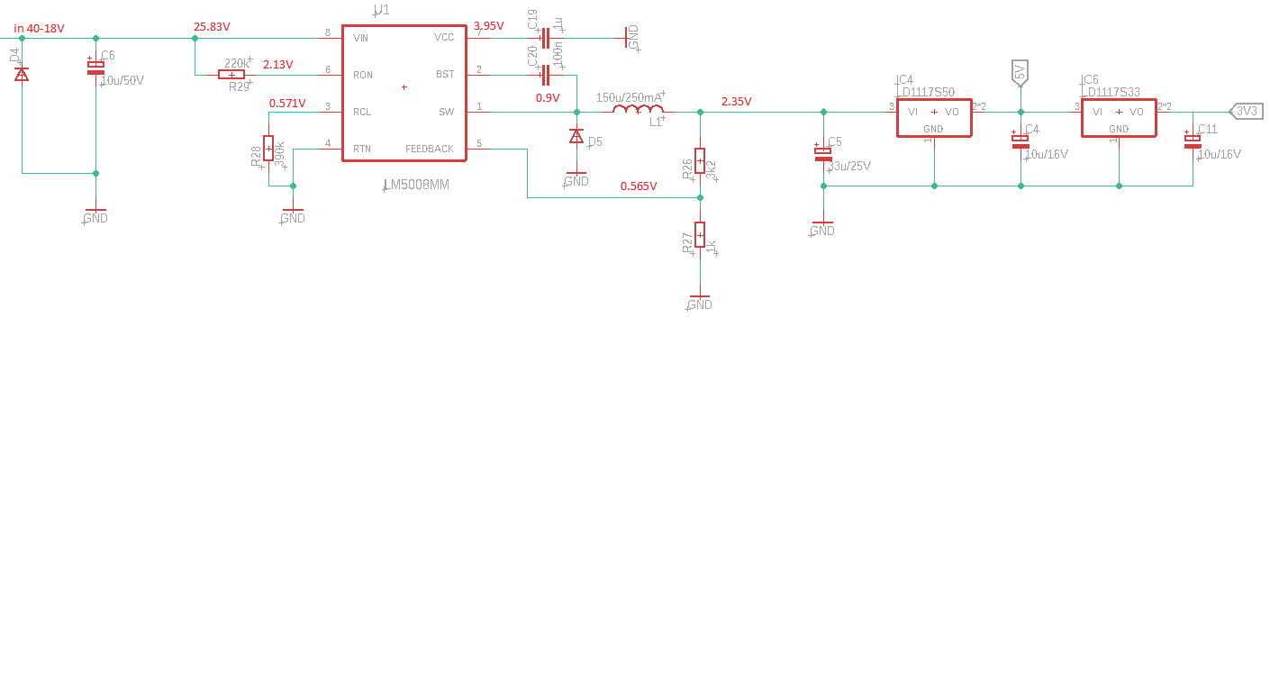

我的 LM5008A 电路有问题。 此 LM5008A 为 LD1117S50和 LD1117S33供电、使其具有5V 和3.3V 电压。 这是我从互联网上获取的一个原理图、也包含 PCB、因此我想它可以正常工作。 我有一个40-18伏的主电源。 在中的测试中、使用了24V 开关电源。 一开始工作正常、有时 LM5008的功耗会下降并返回、因此我更换了 LM5008A、因为它可能已损坏。
现在它已经工作了一整天了,但是第二天它根本就没有工作了。 我不知道我的 FIT 是否损坏,或者我只是遇到启动问题。
我进行的测量:
    WOuter、
    我们可以看到 SW 节点波形吗?
    我没有一个勺子、我会尝试得到一个。 我刚刚看到、有时我会在很短的时间(1秒)内通电、有时它会持续10分钟
    WOuter、
    在诊断开关 DC/DC 转换器故障时、首先需要检查开关节点。 请告诉我们您是否可以获得波形。
    Hallo、
    我找到了一个旧的、我现在在 L1后面测量、这是对的、还是真的必须在 SW 引脚上测量?
    WOuter、
    这看起来非常异常。 您应该在本用户指南中看到与图13和14类似的内容:
    www.ti.com/.../snva380c.pdf
    John、
    我认为这是某种启动问题、因为有时它会保持在10、5v、而以某种方式关闭。 L1和/或 C20是否会导致此问题、因为从手册中可以看到220uH 和001uf。
    外周
    WOuter、
    您是否仍需要此方面的帮助? 请告诉我。
    感谢您的支持。 我已经使用了手册中的组件来解决了这个问题
