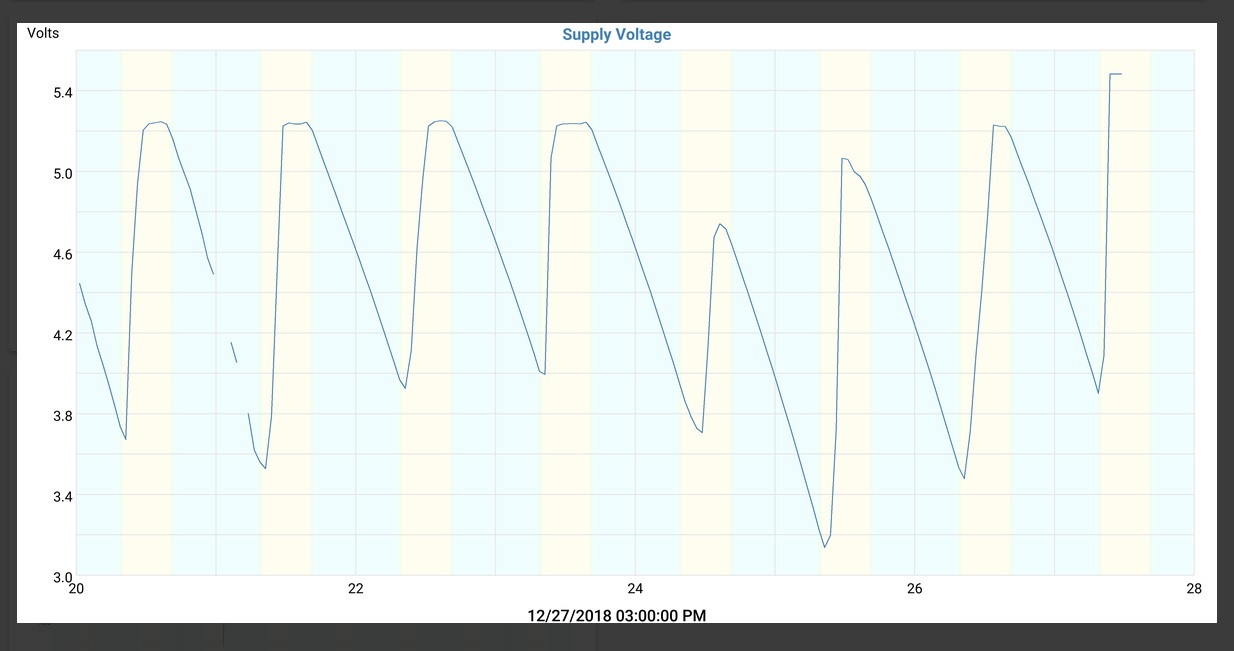

我正在无线传感器节点应用中使用 BQ25505。 我有一个用于一次侧的不可充电锂离子电池和一个用于二次侧的5法拉超级电容器。  我使用太阳能电池板(电流为100mA 时为2.5V)为超级电容器充电。  白天、电容充电至其设计值约+5.25V、晚上放电至约3.7V、然后重复此过程。
在大多数情况下、这种方法效果良好-但有时我会看到稳压电压超过+5.25V、并上升到几乎+5.5V、此时它似乎被钳制-这种情况可能每周发生一次左右。
在监控节点时、我每分钟测量一次系统电压(在两个背靠背 PMOS 开关之后)、每5分钟绘制一次图。  从下面的图中可以看出、蓝色阴影是电容放电的位置、黄色阴影是白天。  在最右侧、您可以看到当太阳撞到太阳能电池板时、超级电容器的充电电压过高至+5.5V。  它一直保持在这个水平直到晚上。  第二天及之后、它以预期水平运行。
如果有人经历过这种行为、或者可以告诉我如何解决问题或对此有任何想法、我们将不胜感激。  谢谢、
David McNeill
    David、
    您是否在 VSTOR 上放置了尽可能靠近 VSTOR 和 GND 的小旁路电容器(CBYP)、如数据表所示? 需要使用该电容器来防止开关噪声干扰调节环路。
    Jeff、
    感谢您的回复-是的、我在引脚19附近有一个4.7uF、0.1uF 和一个0.01uF 的电容器。  我要附上一段布局和原理图。  您似乎是说引脚20上的开关活动耦合到引脚19 VSTOR 节点、导致调节问题。  我的布局图中是否有任何可以改进的地方?  再次感谢、
    David
    C10和 C4的位置在理论上很好、因为它们接地至 VSS 引脚1。 但是、EVM 的 C10和 C4翻转并连接到引脚15而不是引脚1、这就是 IC 的测试方法。 另一个问题是电感器下方从 VSTOR 到 VOC_SAMP 的布线。 您能否切断该迹线并运行从 VOC_SAMP 到远离 VSTOR 路由的 VSTOR 的导线、以确定问题是否出在哪里?
    您好 Jeff -好的、谢谢您的观察。  我将在下一个电路板转弯时实施您的布局建议。  几天前、我在引脚19 (电容连接到引脚19)和引脚15-17旁边的接地之间添加了一个47pF 电容器。  我将再给它一周时间、看看这是否有用;如果没有、我可能需要转动电路板或将该走线移至电感器下方。  我注意到、在 EVM 上、电感器类似于采用铁氧体封装的 bobbin。  我使用的电感器看起来更像是1206尺寸的大电阻器-我的电感器上的场线与周围元件的交互比 EVM 上的样式电感器更强-不确定。  无论如何、感谢您的帮助、
