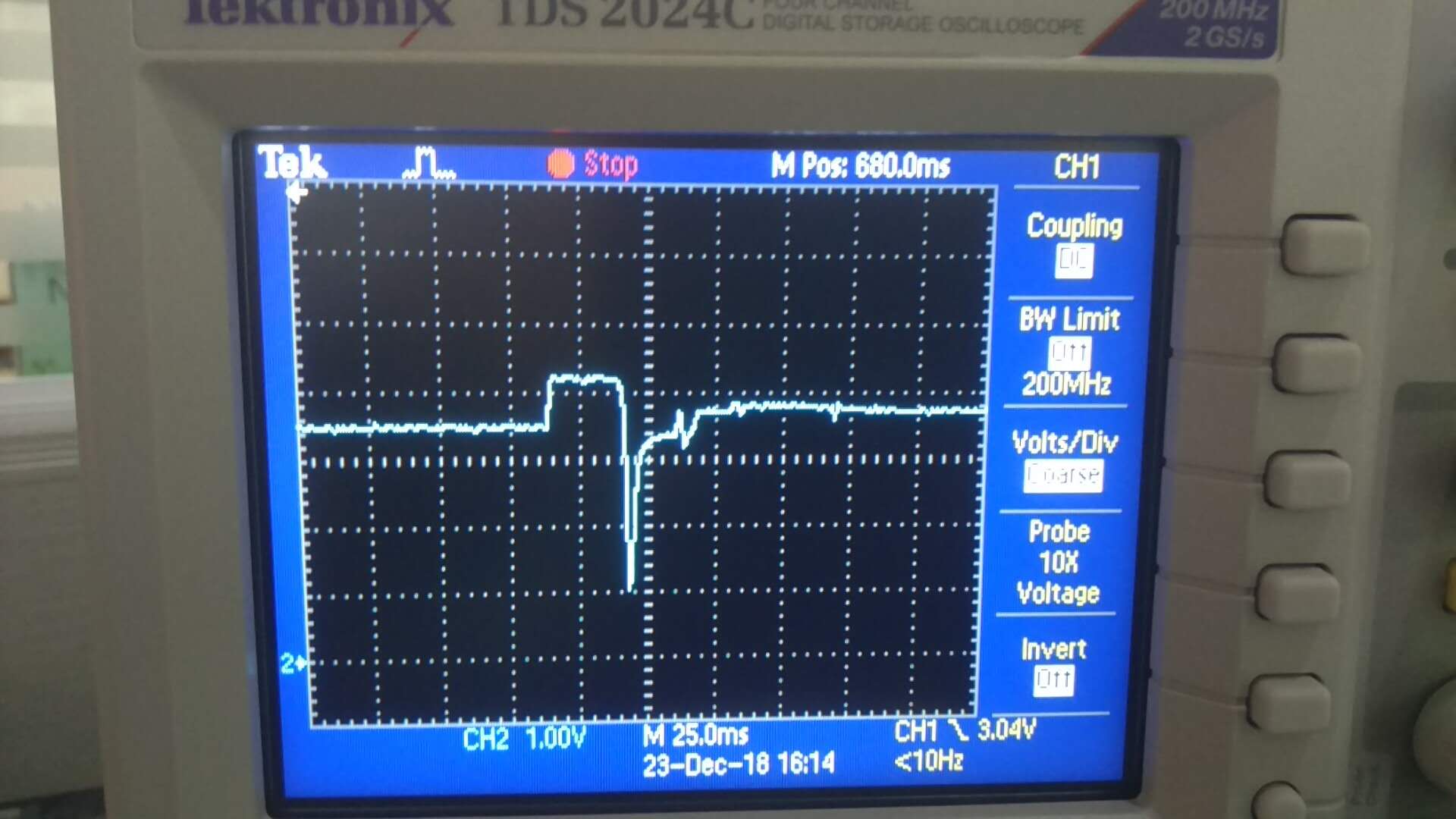

我的客户使用 BQ25606设计电子香烟。  他们发现电池同时充电和放电时 BAT 引脚电压不稳定。
图中显示了使用示波器测得的波形。  现在他们非常担心、他们认为是芯片内部将电池电压拉至0V。
充电时电压稳定、因此为什么会出现这种不稳定性、
    您好、请详细说明您的测试条件:什么是设定的充电电流? 当电池放电时、放电电流波形是什么样的? 只要 电池具有高容量和合理的阻抗、 BAT 电压就应该是稳定的。  当电池未充电时、VBAT 看起来是什么样子?
    您好,
    ILIM 已连接220RR、ICHG 已连接330RR、充电电流1.8A、电池放电电流约5A;然而、客户发现这种情况在单独充电时不会发生、在单独放电时也不会发生。 只有同时充电和释放的可能性很小时、才会发生这种情况
    您提供的波形是负载阶跃瞬态还是电池电压及时?
    您是否具有上面显示的电池电压的电池电流波形。
    您在充电器的 VBUS 引脚处测得的输入电压是多少? 您的输入功能是什么。 对于 RILIM、220 Ω 的电阻产生2.1A 的输入电流限制。 如果负载为恒定的5A、我预计电池会持续补充电流以支持输入。

    当我尝试使用真实电池时、我没有发现这种现象。当客户使用仪器来模拟电池时、就会出现这种现象。
