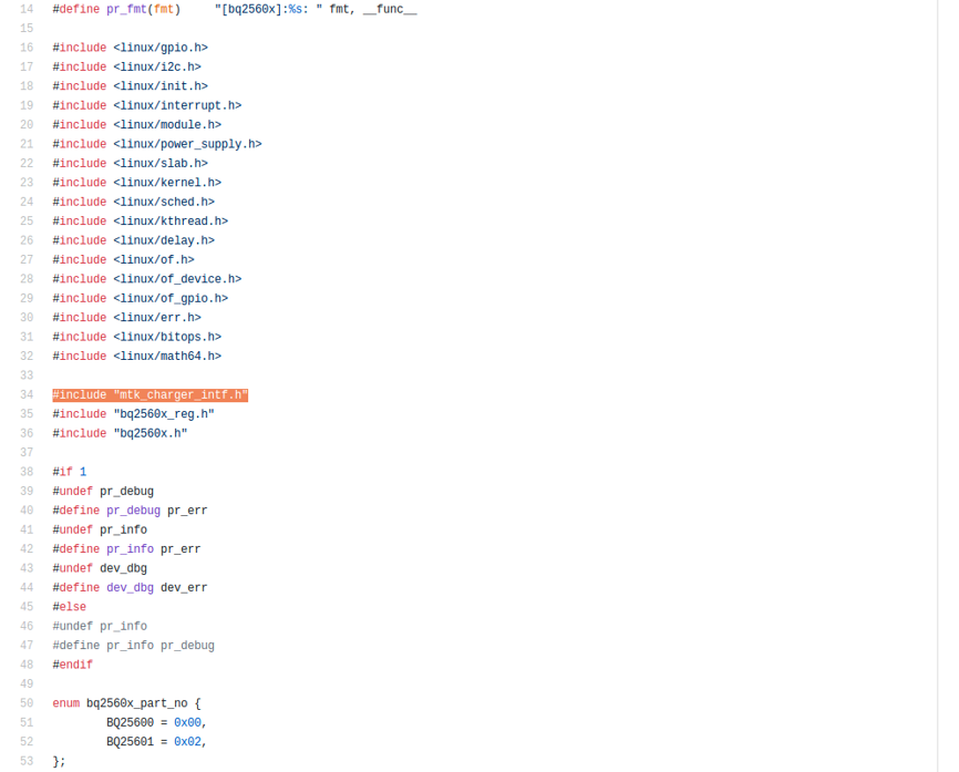

我们需要适用于 MSM8909的 BQ25601驱动程序
MSM8909.LA.3.0.1-00043-STD.PROD-1*
    您能否向我发送电子邮件 paulyeh@ti.com、然后我为您安排合适的人员?
    这是否仅适用于 MTK?
    嗨、Terry、
    不是。 如果您深入探究 kernel/bq25601/、您将找到头文件和源文件。
    Joel H
    你(们)好
    在内核/bq25601/bq2560x_charger.c 中#include "mtk_charger_intf.h"
    Qualcomm 平台使用 mtk_charger_intf.h
    编译许多无法解决的错误。
    嗨、Terry、
    如果您注释掉 #include "mtk_charger_intf.h"、您是否仍然会遇到编译错误?
    如果是这样、我们将必须查看可以删除哪些代码子部分、并且仍然可以在您的 Linux 平台中正确运行充电器。
    Joel H
    尊敬的 Joel H:
    如果对于 mtk 平台、某些结构仅为 mtk 定义、则该代码无法成功编译。
    你(们)好
     仍然会出现编译错误。
    该结构仅在 MTK 平台中定义,但未在 QUALCOMM 平台中定义,请了解它。
    您提供的代码不会在 Qualcom 平台中使用。
    编译的错误如下所示:

    /home/gb/prj2/MSM8909_LA_301_0043/src/AMSS/LINUX/android/kernel/msm-3.18/drivers/power/bq2560x_charger.c:81:21:错误:变量'bq2560x_chg_props'具有初始化程序、但类型不完整
    静态常量结构 charger_properties bq2560x_chg_props ={
    ^μ A
    /home/gb/prj2/MSM8909_LA_301_0043/src/AMSS/LINUX/android/kernel/msm-3.18/drivers/power/bq2560x_charger.c:82:2:错误:初始化程序中指定的未知字段'alias_name'
    .alias_name ="bq2560x"、

    似乎您正在 QCOM msm 平台上编译 mtk 版本驱动程序代码、它们差别很大。  您可以在以下链接中获取适用于 msm 平台的 bq25601驱动程序代码:
