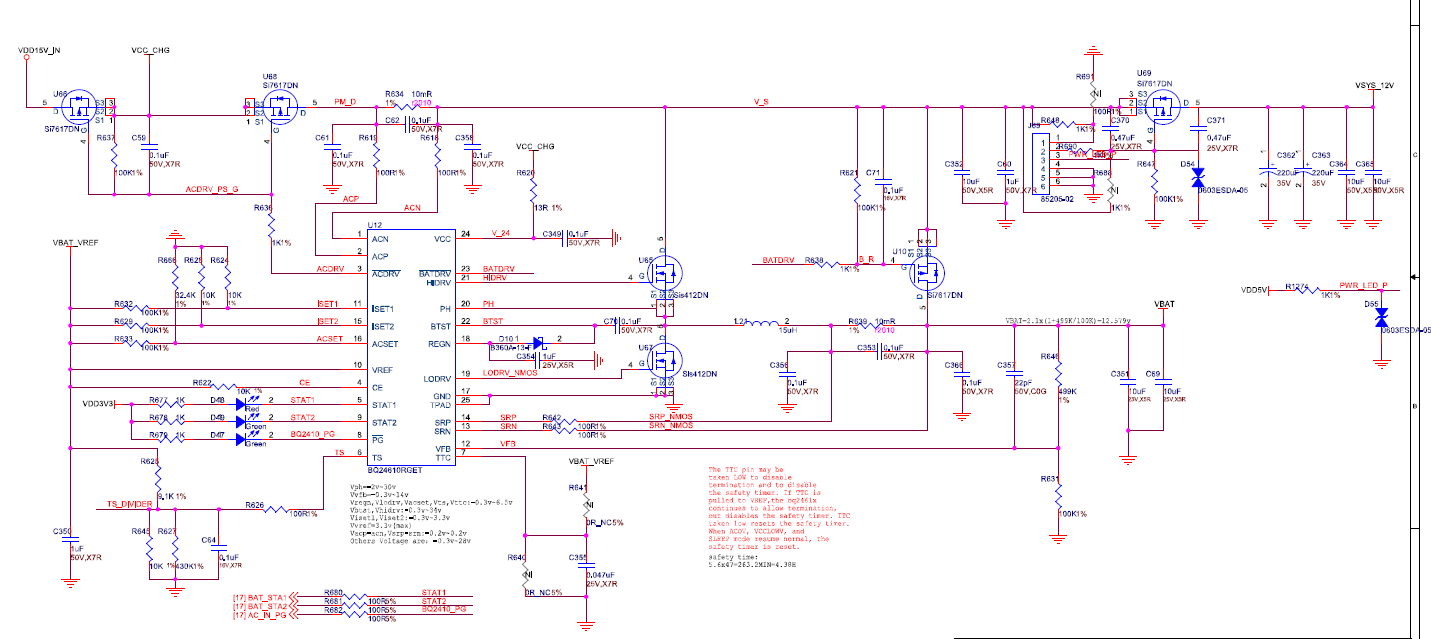

尊敬的 TI 专家:
我的客户发现、除非 Vcc 在 Vbat 为12V 时高于14V、否则 BQ24610不会切换到充电模式。 在检入数据表后、他们发现下面是充电使能的项目、但是他们并不十分理解它为什么不能在12V <VCC<14V. 上工作 您能提供一些建议吗? 原理图随附。
在启用充电之前、以下条件必须有效:
•CE 为高电平。
•该器件未处于欠压锁定(UVLO)模式、也未处于 VCCLOWV 模式。
•器件未处于睡眠模式。 •VCC 电压低于交流过压阈值(VCC < VACOV)。
•初始上电后完成30ms 延迟。
•REGN LDO 和 VREF LDO 电压处于正确的电平。
•热关断(TSHUT)无效。 •未检测到 TS 故障。
    Bruce、您好!
    睡眠阈值不是根据 VCC 与 ACOV 进行测量的。 它是在 VCC 和 SRN 之间测量的。
    我们可以通过测量 ACP 引脚上的电压来确定您是否处于睡眠模式。 如果处于 VBAT 电压、则可能处于 VSLEEP 模式。 如果它处于 VBUS 电压、则可能会发生其他情况。
    另外请记住、您设定的电池稳压电压约为12.5V、这可能会导致电池瞬间充电器、然后在电池电压如此高时立即达到终止电流限制。
    Joel H
    您好 Joel:
    设计就是我的设计。 我的电池电流电压为12V、我将截止电压设置为12.6V。 在我的设计中、VCC 必须高于 SRN (电池)超过1V 才能进入充电状态。 具体而言、我的电池为11.9V、VDD15_IN 设置为13.5V、无法为电池充电、系统电源来自电池、但 VDD15_IN 不是 VDD15_IN、稳压直流电源的电流输出约为15mA、但我的板将消耗100mA 以上的电流。 在该状态下没有任何其他变化的情况下、当我将 VDD15_IN 设置为高于14V 时、稳压直流电源的电流变为大约1.3A、这种状态意味着 IC 进入充电功能、因为我设置了1A 充电电流、而我的电路板消耗了大约100mA 的电流。 我不知道为什么会发生这种情况?
    嗨、Hugo、
    如果您将电池电压降至10V 或11V、则充电器是否在 VDD15_IN 上使用相同的13.5V 输入正确运行?
    您是否还可以在应用 VDD15_IN 时捕获这些信号的波形(将其用作触发器)。
    VDD15_IN (VBUS、上升沿触发)
    VCC
    VSRN
    IBAT (电池充电电流)。
    Joel H
