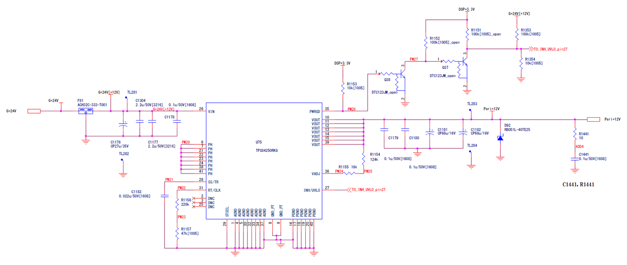

您好、E2E、
我们的客户将 TPS84250用于医疗设备。
几个器件在出厂后的几个月内停止运行。
TPS84250未输出。 我们的 QE 团队尝试了 Analisys、但原因未知。
X 射线检查无法发现任何异常。
曲线跟踪器没有问题。
器件中未发生焊接泄漏。
导线未断开。

    您好、ACGUY、
    您能否分享原理图和布局、以便我们进行初步审查并提供一些反馈。

    我得到了原理图、无法获得布局。

    您好、ACGUY、
    附件是一个包含我对电路的反馈的 pdf。 我按照数据表规格提出了一些建议。 如果您可以获得 PCB 布局、这也将帮助我更好地了解该问题。 我看到输入端有一个滤波器、用于降低 VIN 线路上的噪声。 如果可能、您可以在上电序列期间提供 VIN SW 和 PWRGD 的波形吗?
