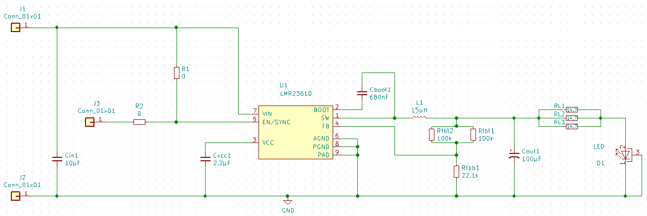

我正在尝试使用 LMR23610制造电压稳压器、但我遇到了输出电压的一些问题。 我创建了一个9V 至30V 输入和3.3V/1A 输出的设计、并且每个 PCB I 焊接上只获得2.7V 电压。 我检查了我的所有组件值和设计、一切看起来都不错。 是否有人已经有了同样的问题?
感谢您的回答!
回头见
    劳伦特

    下面是我的完整 PCB 原理图:
    劳伦特

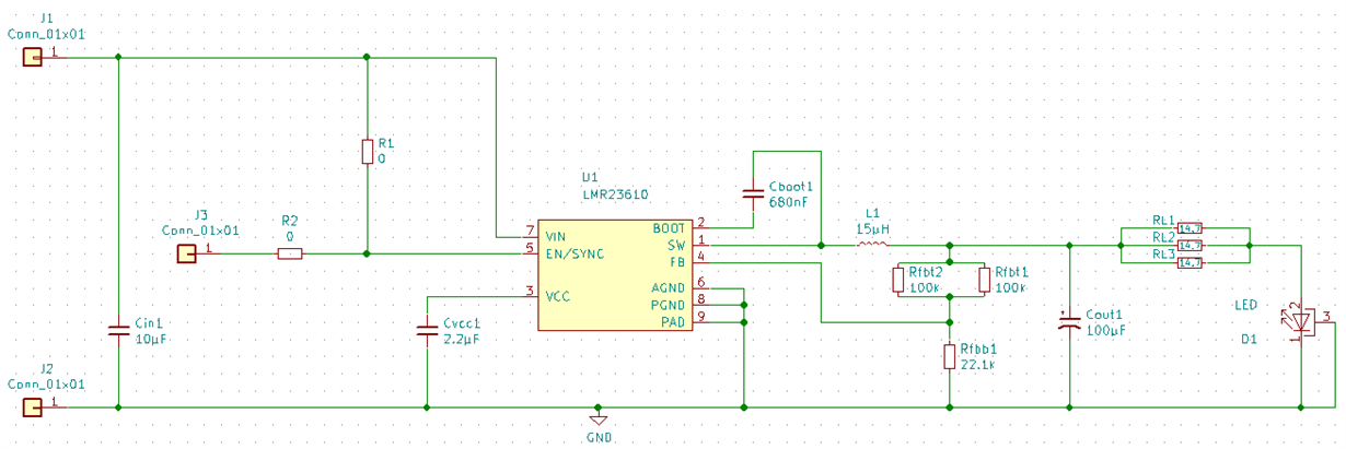

    以下是文件:
    劳伦特
    如果 FB 稳定在1V、则 IC 不是问题。 LM23610将调节输出以设置 FB = 1V、当 VOUT 为2.7V 时、系统其余部分似乎在 FB 提供1V 电压。

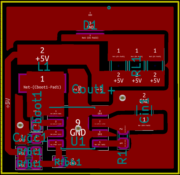

    请附上您的布局。 我要看一下。
    另请尝试在输出端组装1至10uF 陶瓷电容器。 这可能会有所作为、但我对此表示怀疑。

    感谢您的回答。 我觉得焊接在电路中的作用很大。 有些回流有时会工作、然后开始在2.7V 至3.3V 之间振荡。 现在、我有3个看起来正常工作的 PCB。 我根据建议的布局来附加我的布局。 我将尝试在输出端放置另一个电容器、以查看是否有变化。
    劳伦特
    这是一个非常好的布局。
