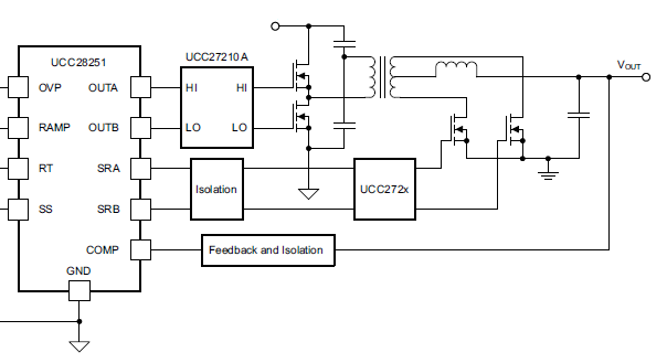

尊敬的所有人:
我在几篇文章中介绍了用于宽占空比应用的硬开关拓扑。
我选择了使用 UCC28251的半桥。
输出电压范围为0至40V (可调节)。
输入电压为400V (形式 为 UCC28019A PFC 级)。
最大电流为10A,负载为 电阻(可变电阻400W)。
请参阅以下原理图(表单数据表):
在"反馈和隔离"块中有一个普通的晶体管输出光耦合器。
我有两个问题:
1) 1)光耦合器能否支持全范围/宽范围输出电压? 换句话说、这样一个0至40V 的输出电压范围是否存在线性问题?
2) 2)我是否应该担心电压模式控制中半桥拓扑的磁通走漏?
RAS

    如有疑问、请查看我的回复、如下所示。
    Frank:这是一个有效的问题。 尽管我认为输出电压仍然可以使用非线性光耦合器进行调节、但光耦合器的宽范围 CTR 可能会导致输出电压范围内的环路增益变化、从而导致不良的负载瞬态性能和输出精度。 因此、最好将 UCC28251放置在次级侧以移除光耦合器。 对于最小输出电压(例如0V)的设计,您需要考虑 UCC28251的最小导通时间,即数据表中的消隐时间。
    弗兰克:你不需要担心。
    3) 3)是否可以使用 UCC2897A (高达300W)实现具有有源钳位正向拓扑的可调节全范围(0-40V)应用?
    Frank:很难做到这一点,因为 ACF 拓扑中的谐振电容器电压和用于 SR 栅极驱动的变压器绕组电压都与输出电压相关。 因此、宽范围的输出电压使得设计变得复杂且困难。

    您好、Ras、
    对于您的其他问题、下面是我的想法。
    1)我是否可以考虑用于我的应用的两种开关正向拓扑(全范围可调)?
    Frank:是的、但其效率低于 HB。
    2) 2)我对全桥拓扑的占空比限制感到困惑。 它的最大值是否等于50%或100%?
    Frank:如果您将全桥拓扑简化为降压拓扑、则效率占空比接近100%。
    3) 3) UCC28251如何 防止/补偿磁通走漏/电容器电压失衡?
    弗兰克:在正常运行中、电桥电容的电压上没有电压行走。 它通常发生在逐周期电流限制条件下。 UCC28251通过强制低侧和高侧 MOS 的占空比相等来避免这种情况发生。

    您好、Ras、
    如果将降压拓扑和全桥置于比较器中、您可能会发现两种拓扑都利用输出电感(L)和输出电容(C)将方波输入电压转换为直流输出电压。 我之前的帖子中所谓的高效占空比是指方波的占空比、即输出 LC 滤波器的输入电压。 对于降压、它等于高侧 MOSFET 的占空比。 对于硬开关全桥拓扑、它完全等于初级开关占空比的两倍。
