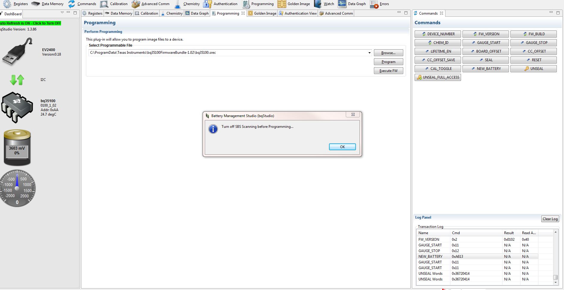

尊敬的 TI 团队:
我使用的是 bq35100EVM。 我尝试对 IC 进行编程。
它显示“在编程前关闭 SBS 扫描”。
您能指导我刷写 IC 吗?
Siva B
    转至"Registers"屏幕、取消选中"commands"面板附近右上角的"scan"按钮。 然后返回编程选项卡、然后选择您的 srec 并对器件进行编程。
    您好、Batt、
    感谢您的回复。
    我已重新启动应用程序。 它开始工作。
    Siva B
