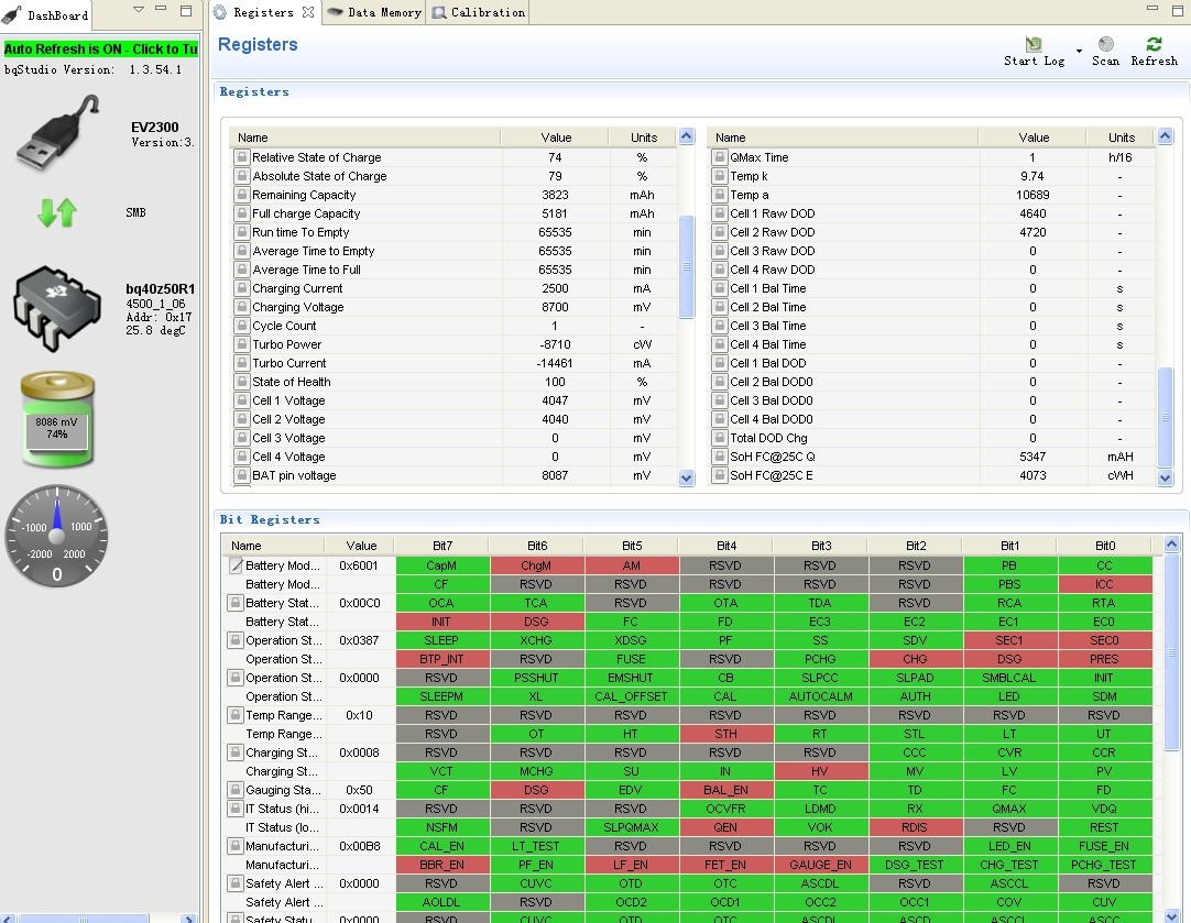

尊敬的 TI 专家:
我的客户在4S 软件包项目中设计了 BQ40z50-R1。 他们已经完成了使用2A 电源进行的电流校准、并执行了学习周期 并将状态更改为0E。
 将黄金文件导出到其他器件并进行大规模生产(总 数量为5K)后、发生了异常情况:
1) 1) 禁用时、充电和放电工作正常、电流与设置相同。
2) 2)启用后 ,~60%的电池组(~3Kpcs) 在充电和放松时具有~100mA 的额外偏移电流,如果设置2A 充电电流,它将显示~2.1A,在停止充电和取下适配器时,它将保持~100mA 的电流,而不是0; 但是当设置为中断模式时,它再次运行良好, 偏移电流消失;如果恢复充电,~100mA 的偏移电流再次....
他们已尝试以下 相关帖子、但问题仍然存在。 请帮您提供有关此问题的一些建议吗? 非常感谢。
    尊敬的 TI 专家:
    发现此问题与 电池平衡有关。 如果禁用 电池平衡、BQ40z50工作正常。 但是 、在查看详细信息后、客户将"最小电池平衡差值"设置为30mV、实际电池差值仅为~7mV。  电池平衡不应打开以 消耗电流。 下面是 电池平衡设置、您能不能就此提供一些建议? 非常感谢。

    请通过重置 CB 禁用平衡。 这是完全禁用平衡的唯一方法。 但是、这将导致电池组在 DSG 期间变得不平衡。 因此、我们建议首先使用 SourceMeter 和 load 进行校准、以防止此类偏移。 如果您使用的是参考原理图、请使用默认的平衡计时器、不要更改它们。 如果您将其修改为使用外部 FET、则应使用 TRM 来计算正确的平衡计时器。

    感谢您的建议、在与客户核实后、他们确实需要 CB 功能。 他们无法理解的是、即使 (最大-最小)电池电压仅为7mv < 30mV 时、电池平衡也会打开。 另一个问题是、如果电池组 由 2个电池而不是4个电池组成、它是否 会影响 CB 设置? 随附为客户的 gg 文件和原理图。 您能帮您进行审核并提供更多建议吗?

    您好、Bruce、
    "最小电池平衡增量"仅适用于静置期间的平衡。 如果监测计检测到容量差异、它仍可在充电期间保持平衡。
    也就是说、我认为主要问题可能是"平衡配置"中的[RSVD_1]位设置不正确。
    [RSVD_1]表示它是保留位、必须设置为1、但我从您的屏幕截图中看到该位未设置。
    在 bq40z50-R1上、这可能会导致问题、我建议将该位设置为1并检查您是否仍然有问题。
    Swami
