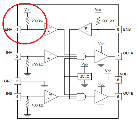

根据 UCC27524的数据表、当 ENx 引脚被驱动为高电平时、驱动器被启用、而当 ENx 引脚被驱动为低电平时、驱动器被禁用。 我们发现当 UCC27524的电源(VDD)为12V 时,启用驱动器的 ENx 的高电平高于2V,禁用驱动器的 ENx 的低电平低于1.3V。
我们的应用如下图所示、我们希望确保在 UCC27524的电源电压低于7.5V 时禁用驱动器、并在 VDD 高于7.5V 时启用驱动器。
我们测试 UCC27524的 Vdd 大约为6V、然后 电路板中的 ENx 大约为1.7V、因此启用了我们不需要的 DIeriver。
下面是我的问题:  在电路板启动期间  ,UCC27524的电源从0V 增加到12V,我们想说,如果 UCC27524的 VDD 低于12V, 如何找到 ENx 的高电平?

    ENx 引脚在内部通过一个200千欧电阻器被拉至 VDD、这可能是您无法从分压器网络中看到所需电压的原因。
    下面的功能方框图显示了这一点、因此在设置分压器网络时请考虑这一点。
    您正在驱动哪种类型的 FET 来使驱动器保持关闭状态、直到达到7.5V?
