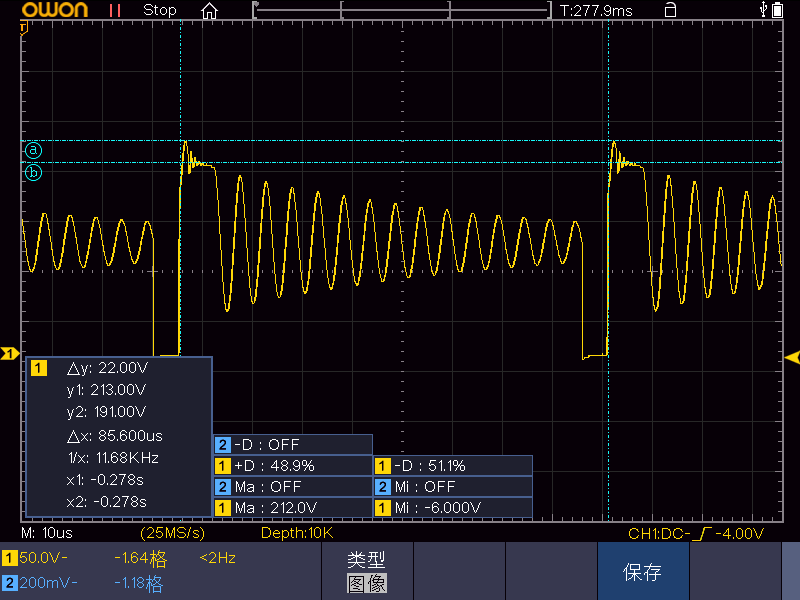

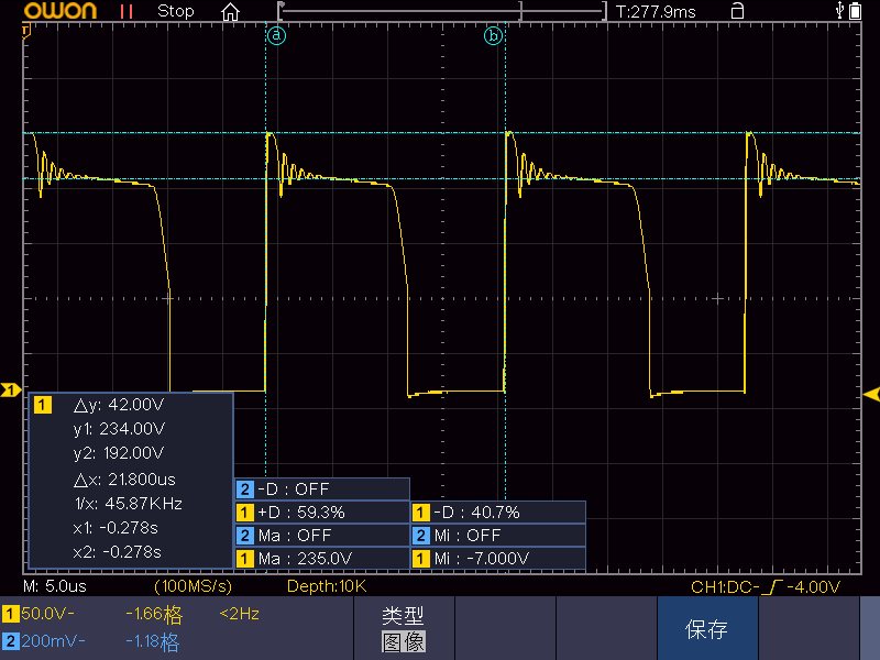

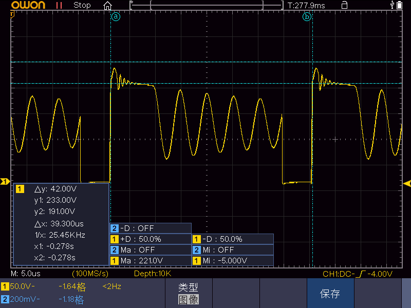

我使用 UCC28600设计反激式转换器(输入:100Vdc~375VDC 输出:12V/2A)。
我首先在110VDC 输入下测试了我的电路、

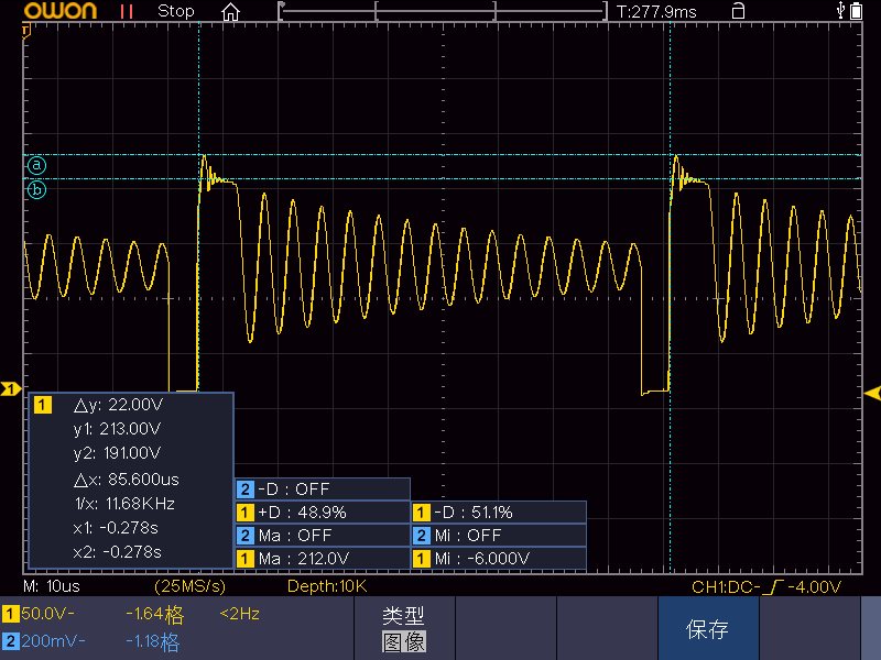

然后、我发现谷底缺失在大约10%的负载下很明显、开关频率为11.68KHz (数据表显示30kHz~100KHz)、如下面的漏极电压(VDS)所示。
此外、在大约30%的负载下、情况变得更好、但开关频率仍然令人困惑。
最后、在几乎满载时、漏极电压波变为正常。
当我尝试在320VDC 输入下测试电路时、即使在 VDD 引脚上使用额外的电源、电路也无法启动。 FB 引脚始终为4.8V。 我检查了 OVP 设置电阻、不太可能是一次侧过压问题、我检查了一次侧电流检测、电阻设置为小于计算值。
在测试期间、我为 VDD 使用了15V 的额外电源。
感谢您的帮助~
    在轻负载条件下、UCC28600很难确定谷底值。 请最大限度减小 OVP 引脚电容、因为 OVP 引脚电容会导致谷底检测延迟。 还应最大限度地降低 OVP 引脚噪声、这会使内部决策混乱。
    实际上、我没有在该电路中的 OVP 引脚上放置任何电容、
    可能是噪声、我将测试 OVP 引脚波形。
    但是、开关频率降低也是由于 OVP 引脚噪声造成的?
    由于 UCC28600内部使用的谷值检测方法、将会发生回铃。
    在您的邮件中的其他问题上、首先您是如何设计转换器的? 您是否使用了 UCC28600设计计算工具? 什么是额定输出功率? 您如何确定变压器电感?
    我可能知道将最大频率钳位到40KHz 的原因、 变压器电感为600uH (但变压器设计的额定功率为60W)、我使用设计计算工具(slvc104j)计算 RCS、RPL、Rovp1、Rovp2、但未采用建议的电感(130uH)。
    我的额定功率为50W、设计输出为24V/2A 或12V/4A、实际上我在220Vin 测试中获得了稳定的24V/2A 输出。

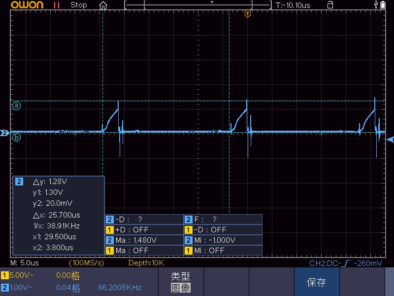

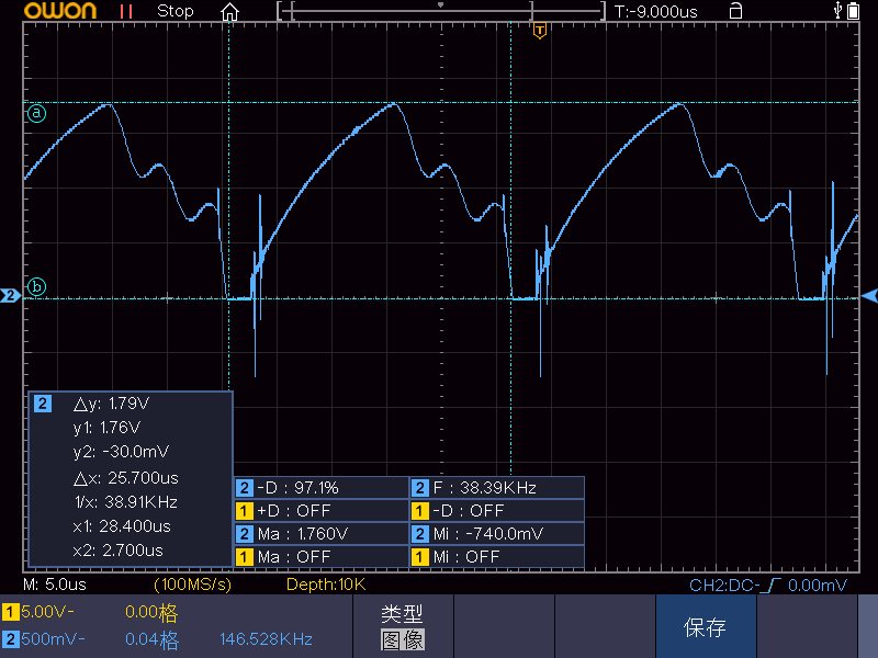

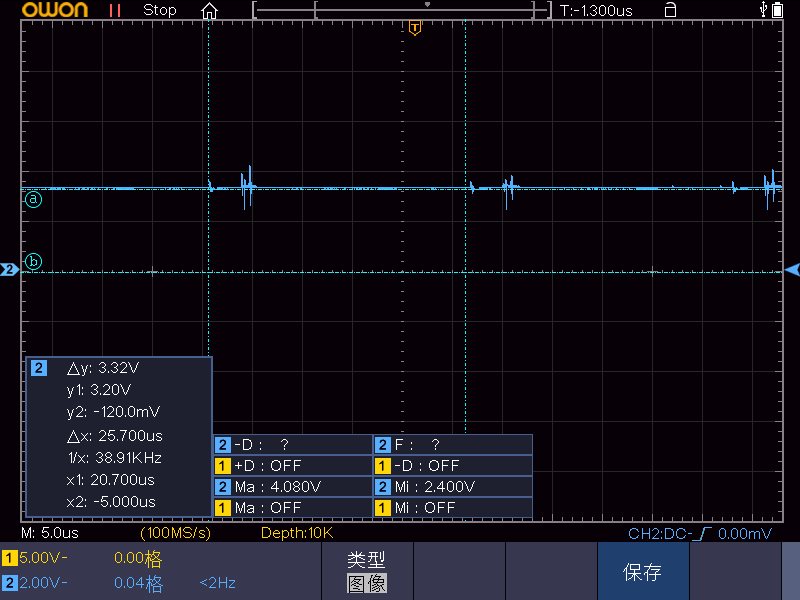

    和、我复制了 VDS、FB-PIN、CS-PIN、OVP-PIN 的24V/1A 波形(见下文)。
    现在我有问题、在这种情况下、可以将  变压器电感设置为计算出的电感的4倍吗? 电路是否会长期出错?
    VDS
    VFB
    VCS
    Vovp
    您需要为此器件使用建议的电感。 电感可能会有一些变化、但600uH 与130uH 之间的变化太大、IC 可能无法正常工作。 我建议您以建议的电感作为起点进行测试、并逐渐增加一点。 但是、当您想要实现预期性能时、我认为600uH 不是一个可以与该器件搭配使用的值。
