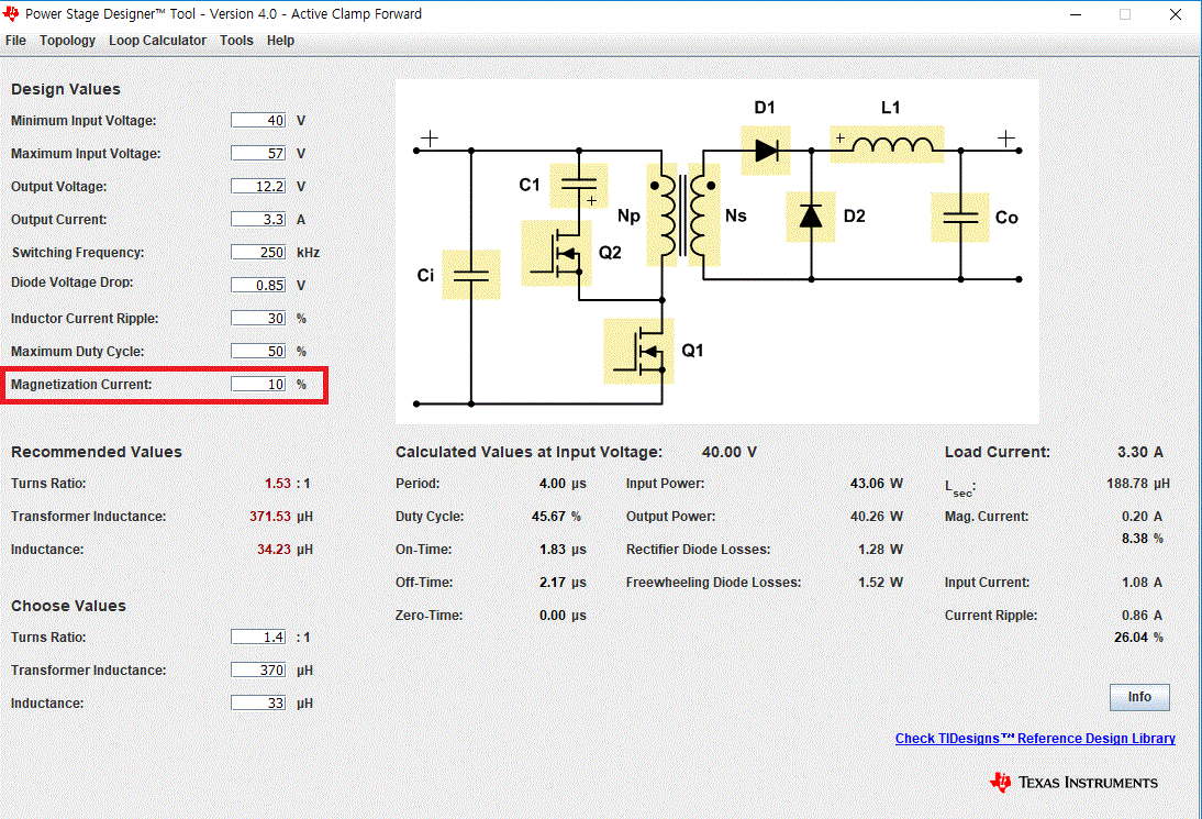

你(们)好。
我的客户对 功率级设计器工具的磁化电流有疑问。
根据磁化电流数据、变压器电感值存在很大差异。
 1.磁化电流的含义是什么?
2. 请推荐磁化电流设置值。
    您好、Charles Jeon、
    磁化电流定义为次级开路时变压器中的初级电流。 它是在磁芯中生成磁通所需的电流。 出于功率损耗的目的、它需要尽可能小、但如果非常小、您会发现您需要非常大的磁化电感值。
    因此、建议在大多数应用中使用最大输入电流的10%。
